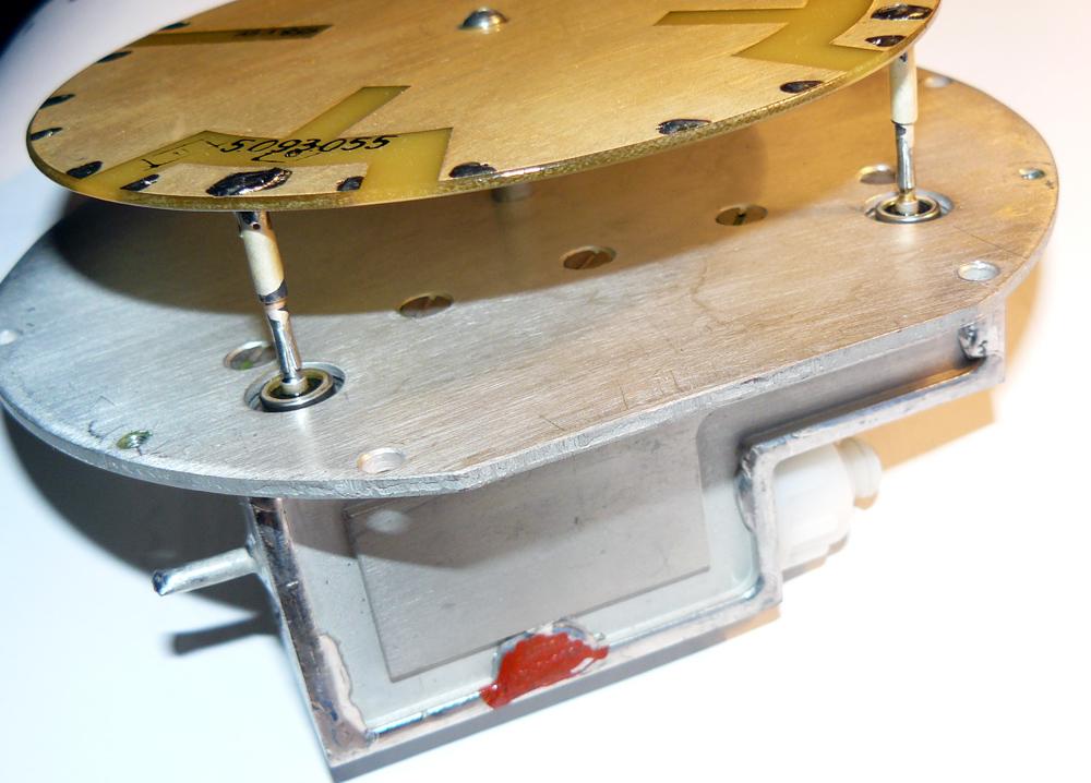

Среди металлолома обнаружилась вот такая интересная антенна. Возможно ли узнать примерные её параметры?

Дата: 25 Сен 2010 14:45:13 · Поправил: Dart (25 Сен 2010 15:20:09) #
Michaelrm, центр соединён с массой?
upd. Здаёца мне, что это больше фазовращатель 90гр. в см. диапазоне (ИМХО)

Michaelrm
с июл 2009
Сообщений: 3
Дата: 25 Сен 2010 17:12:53 · Поправил: Michaelrm (25 Сен 2010 17:14:31) #
Dart, центр на массе, у сего изделия была радиопрозрачная крышка. На входе имеется коаксиальный разъём, который входит в симметризующее/согласующее устройство, далее симметричный сигнал выходит из усов, которые контачат с платой в точках впайки. Больше никаких выводов нет. Плюшечки припоя по кругу - просто переходные отверстия, соединяющие верхний слой с нижним. Слои совершенно одинаковы.
