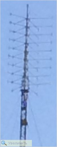

Кто скажет что это?
9CXX
с июл 2006
Малый Моторольск
Сообщений: 4552
Дата: 14 Авг 2017 23:23:28 #
Рамзай
Интересно. А что за здание такое?
Рамзай
с авг 2008
Подмосковье
Сообщений: 406
Дата: 15 Авг 2017 07:56:57 #
9CXX
Жилой дом.
9CXX
с июл 2006
Малый Моторольск
Сообщений: 4552
Дата: 15 Авг 2017 09:38:33 #
Рамзай
Может это "усы Оленевода" разрослись так с годами?

Рамзай
Кто скажет что это?
Радиолюбительские ЕН антенны.
9CXX
с июл 2006
Малый Моторольск
Сообщений: 4552
Дата: 15 Авг 2017 23:25:27 #
Zet
Хардкорный любитель EH. У него кронштейн по сложности превосходит традиционные полноразмерные антенны.
