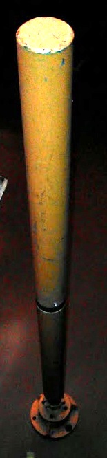

Помогите опознать антенну, продавец сказал что якобы на 144, стояла где-то на заводе, применялась для связи с ЖД.
На антенне маркировка АС 1/2 03 2688.11.91 (похоже на модель и год выпуска).
Обе половинки примерно по 40 см.
Зачем-то сдалано отверстие в вибраторе - то ли просверлено шаловливыми радиоаматорами, то ли было в него что-то вкручено, и потом это выкрутили как-то криво.
AndyRadist
с апр 2005
kn88xa
Сообщений: 1455
Дата: 17 Мар 2018 08:07:26 · Поправил: AndyRadist (17 Мар 2018 08:48:42) #
Стационарная антенна из комплекса "Транспорт". У меня такая была в 90-х новенькая. Обычный вертикальный коаксиальный диполь с заземлённым по постоянному току верхним элементом. Достаточно широкополосен. Расчитывался на ЖД диапазон 151-156 МГц.
АС 1/2 - антенна стационарная, вариант 1, диапазон 2.
Всего в ЖД 4 диапазона. 1. 2130 кГц; 2. 151-156 МГц; 3. 307-344 МГц; 4. 450-470 МГц.
andreu85
с окт 2007
Киев-UKKK
Сообщений: 833
Дата: 17 Мар 2018 08:20:49 #
Спасибо, а подскажите, где применяются или применялись диапазоны 3 и 4? Какие их конкретные границы?
Может есть примеры антенн?
И повлияет ли просверленная дырка на работу этой антенны?
killer258
с янв 2010
Тула
Сообщений: 3620
Дата: 17 Мар 2018 11:14:17 · Поправил: killer258 (17 Мар 2018 16:00:13) #
отверстие наверное, дренажное, для слива конденсата из верхней трубы.
Кстати, а каков диаметр у труб? Я недавно делал подобный диполь, диаметр трубок взял около 4 см, получилось для приема приемлемо от 240 до 400 мгц, вот думаю, а можно ли было взять трубы ещё толще или дальше это уже не даст существенного расширения полосы?
