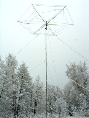

http://savepic.net/1762193.jpg
антенна на девятиэтажке:
радиолюбитель?
Nekto_Nikto
с июн 2010
Сообщений: 84
Дата: 31 Июл 2011 19:26:28 #
serez985 обалдеть!
Только сегодня проходя по ул. 3-й проезд Марьиной Рощи, на доме 89 увидел эту же антенну. И сейчас зашёл в форум узнать про неё же!
У меня фото похуже, с телефона.
http://s53.radikal.ru/i142/1107/cb/7ced30220b1a.jpg
Garfild
Offline2.8
с апр 2008
Сообщений: 132
Дата: 31 Июл 2011 19:33:52 · Поправил: Garfild (31 Июл 2011 19:34:20) #
serez985, Nekto_Nikto
Это радиолюбительская КВ направленная антенна, "Spider" почитать можно на официальном сайте ТУТ или на русском ТУТ

Garfild на той антенне, которая попалась мне, 6 ответвлений в отличие от 4 на Spider'e. Кроме того, нити внутри хаотично расположены, а не намотаны ровно кругами. Из-за этого складывается ощущение как раз настоящей паутины. Штатив-держатель тоже немного другой.
А так, в целом со Spider схоже.

Дата: 31 Июл 2011 21:48:57 #
Garfild
Это не Spider, а самоделка.

Дата: 31 Июл 2011 22:25:11 · Поправил: Garfild (31 Июл 2011 22:28:16) #
Это не Spider, а самоделка.-что мешает ей быть самодельной или заводской? Суть не в этом.
Это разновидность Спайдера.
RR-33 R-QUAD серии «Робинзон»
RR-33 - компактная направленная антенна на диапазоны 10, 15 и 20 м.
ВОТ статья, читайте.
эта антенна из серии Спайдеров, ТУТ представлены варианты от фирмы R-QUAD

Дата: 31 Июл 2011 23:48:36 #
спайдер самоделка у профессионала
