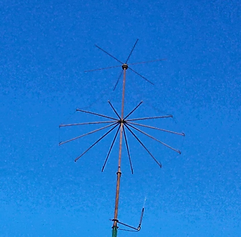

TheMatrix
с окт 2010
Псков
Сообщений: 49
Дата: 18 Июн 2013 20:35:12 · Поправил: TheMatrix (18 Июн 2013 20:35:46) #
Извиняюсь за качество фото, по другому никак.

TheMatrix
На фото воронежская антенна ШДА-С, шедшая в комплекте со стационарными изделиями Айва-РЦ (30-80 МГц, основной заказчик - ПВ), Сапфир 1-го поддиапазона (40-46, заказ МВД). Перекрываемый антенной диапазон 30-80 МГц.
Само изделие Айва-РЦ в автомобильном варианте видно на этом фото - зеленая коробка в глубине рамы, за пультом от Беркута-М:
http://www.ua.all.biz/img/ua/catalog/284476.png
К этому варианту придавалась штатно другая антенна - ШДА-3, являющейся облегченным складным дискоконусом, весьма качественно выполненном.
Фото:

TheMatrix
с окт 2010
Псков
Сообщений: 49
Дата: 18 Июн 2013 22:11:30 · Поправил: TheMatrix (18 Июн 2013 22:14:08) #
Ware, огромное спасибо за исчерпывающую информацию, интересно)
А я правильно предполагаю, что на мачте в нижней части фото уже какая-то значительно более современная четвертушка ориентировочно на 70см приделана кое-как?)

TheMatrix
На мачте ниже дискоконуса прилеплена штатная внешняя антенна от изделия Ангстрем-П - вертикальный диполь диапазона 170 МГц, предназначенный для установки на объектах временного базирования.
Относительно ее "современности" - то она, пожалуй, постарше дискоконуса будет, уходя корнями в начало 80-х:)
TheMatrix
с окт 2010
Псков
Сообщений: 49
Дата: 18 Июн 2013 22:44:25 #
Ware
Еще раз спасибо. Как то визуально она туда не вписывалась, "на взгляд" :) Предположил что LB забросили и перешли повыше.
Ware
Модератор
Offline6.5
с июн 2003
Сообщений: 9799
Дата: 18 Июн 2013 23:22:22 #
А их обычно так и ставят - по временной схеме, на струбцине:) Но стоят так десятилетиями порой. ЛБ действительно в ряде частей используют все реже, кое-где уже давно перешли на дециметровый диапазон.
