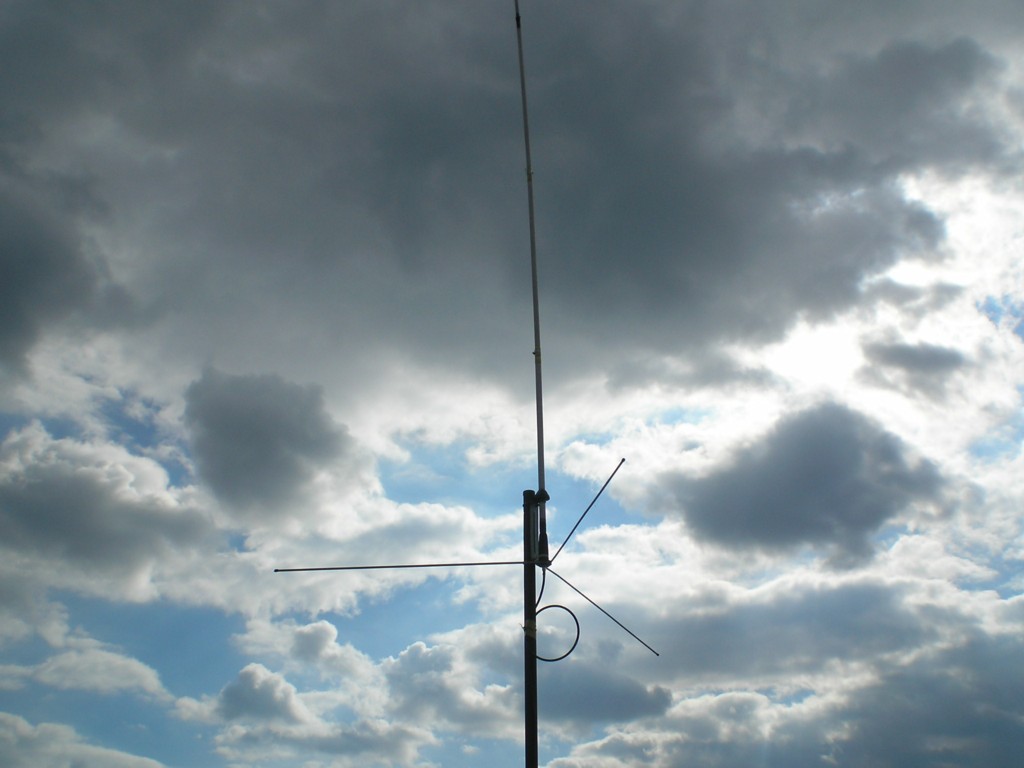

Нашел в конце 90-х 15 лет валяется под крышой, что за антенна на какой диапазон?
rk3asc
Offline3.9
с янв 2009
Сообщений: 1284
Дата: 22 Мар 2014 08:55:41 #
Похожа на СиБишную или Ловбэнд.
Малютин
Offline3.3
с мая 2004
Vologda region
Сообщений: 1133
Дата: 22 Мар 2014 09:26:00 #
caxa-gps
Базовая(стационарная) антенна СВ диапазона Energy 1/2
Energy 1/2
Антенна типа G.P. 1/2
Выполнена из гофрированных алюминиевых труб.
Имеет высокие электрические характеристики и механическую прочность
Диапазон частот 25-30 МГц
Сопротивление 50 Ом
Усиление 4Дб
КСВ 1:1,1
Максимальная мощность 1000Вт
Длина 6000мм
Масса 1,8 кг
Соединительный разъем SO 239

caxa-gps
По вашему фото 2.
Эта антенна СиБи диапазона не 1/2
Судя по фото прикручивались противовесы.
Во общем это антенна ENERGY 5/8
Вот моя!
