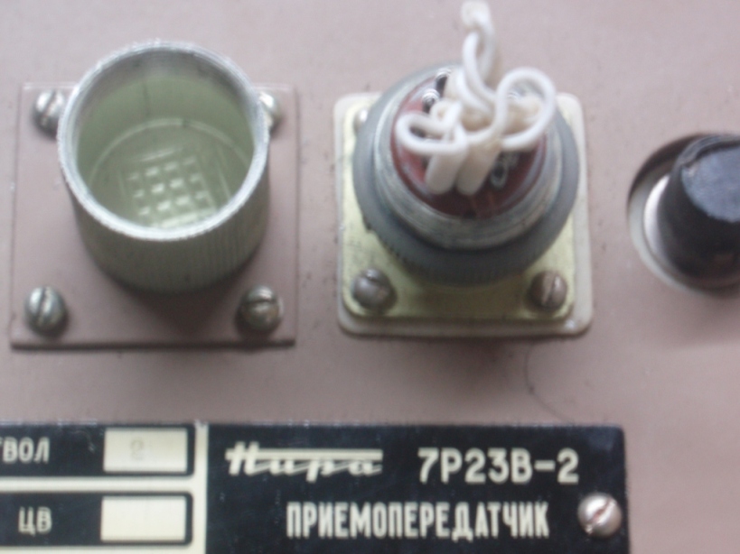

Подыму старую тему. У кого есть схема распайки заглушки разъема Алтая-3с в зависимости от номера ствола?
Каков алгоритм распайки? У меня набран ствол №2, нужен ствол №1, может у кого завалялась такая заглушка, срисуйте перемычки пожалуйста.

Не, оно там и так работает с небольшой переделкой. Хочу разобраться с принципом набора частоты в Алтае. Если никто не поможет советом, буду перебором перемычки отпаивать и частотомером смотреть.

Я с этого и начал. Провода идут в хитро отбортованный жгут, потом, как ни странно, в плату :-), наверное синтезатора. Но проводов этих гораздо больше чем на колодке. На самой плате также имеются пронумерованные перемычки. Их довольно много, чтобы занимаясь перебором понять алгоритм набора частоты. Вот и спрашиваю, уже в который раз, где найти инструкцию по распайке бокового разъема? Ну и было бы вообще замечательно, если бы кто поделился схемой синтезатора.

tyrist
А заглушка в этом принципе никакого участия не принимает. У меня валяется два ящика 7 и 18 ствола, распайка заглушек совершенно одинаковая.

GROT
Схемку Вашей заглушки не срисуете? Сравню со своей. Тогда на что она влияет? Ну не на индивидуальный же номер? Однако, когда заглушку от гнезда отстыковываешь, динамик перестает шипеть, прекращается прием. Налицо срыв ГУНа.

tyrist
Возможно там не "прямой" набор в нашем понимании. Может за "добро" там отвечает только одна перемычка, а остальные вибирают лишь "банк" )))

tyrist
Индивидуальный номер там набирается электромеханическими фильтрами с пьезопреобразователями ФЭМ.
Заглушку сфоткаю. Разберёмся.

tyrist
Номер ствола и АОНа распаивается перемычками внутри Алтая.На колодке перекусывался проводок для включения АОНа.Так,что ГУНы работают постоянно, заглушка не причем.
Через неё подключалось оборудование для настройки-ручное переключение каналов и тд.
