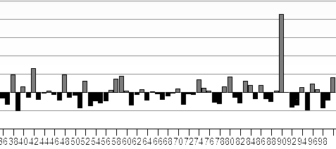

Вот ещё сигнал принятый на тех же частотах:
MixW декодировать не получилось, но есть предположение что это pactor 1 в режиме какого то маяка(или ожидания), что скажут эксперты?

UA1CMD
Работает система "MARITEX" (один из режимов - "PACTOR-1 ARQ"). На форуме однажды уже фиксировалась по адресу: Сигналы диапазона 8 МГц на опознание
Передача в режиме ЧМ, разнос частот 200 Гц, скорость 100 бод. Передача идет блоками из 3 кодовых комбинаций 7-битового кода с постоянным весом 4:3.

Cryptomaster
В представленном выше сигнале UA1CMD используется оборудование «SITOR-A» в режиме селективного вызова. Стоит отметить, что скорость чуть ниже 100 бод. Где-то порядка 99.5. Плюс куча сбоев не позволяет достоверно определить заветные 4 «буковки» селективного вызова. В битовом виде это выглядит так:
000111101010101100111101000110000101110000010

Извините, я должен Вас поправить. Система связи «MARITEX» закончила свое существование в конце 90-х. И поэтому никакого отношения к сигналу не имеет. Согласно диапазона, скорее всего, сигнал использовался радиолюбителями. Хотя это редкое явление, но об этом говорит, как подтверждение «плавающая скорость». Соответственно, если это сигнал «SITOR-A», то он не имеет отношения к сигналу «PACTOR-1». А остальное все верно. FSK, 200, 100, 7-ми значный код по «три знака в ряд» с постоянным весом. Характеристика сигнала «SITOR-A».

anre_link
Спасибо за информацию, буду иметь в виду - видимо отстал от жизни :-)
куча сбоев не позволяет достоверно определить заветные 4 «буковки» селективного вызова. - если не трудно, прошу немного подробнее.

cryptomaster
Про селективный вызов аппаратуры "SITOR-A" можно прочесть здесь. Вообще очень познавательный сайт. Рекомендую "полазить" на нем.
В то же время, как была получена информация в битовом режиме?
Стандартными средствами. Демодулятором FSK HOKA300-32.
P.S. К стати, период в представленной битовой последовательности составляет 90 бит
Увы, нет. Если взять энциклопедию для "умных барсучков" (Чип и Дейл) :) , то в ней написано, что ACF является "минимальная длина сигнала". А у Вас уже получается два периода по 45 бит. Я понимаю, что так "красивше" для Вас, но не верно. Правильно с "решеточкой" - период 45.

anre_link
Спасибо за информацию.
Однако, по классическим понятиям, функция ACF характеризует период битовой последовательности , в котором встречается наибольшее совпадение информационных элементов. В периоде 45 бит совпадений на много меньше, чем в 90 битах...

cryptomaster
Присмотритесь, внимательно! В данном сигнале биты передают блоками по 21 биту, плюс биты защитный интервал и на "обратный канал приема". Итого 45 бит. Это строение передачи. Надеюсь с этим аргументом поспорить трудно.
Что б не быть голословным привожу цитату из хелпа ПО Wavecom W61PC (ОБРАТИТЕ ВНИМАНИЕ НА ВЫДЕЛЕННЫЙ ТЕКСТ):
The CCIR recommendation 476-3 defines a cycle of 450 ms and the two stations are designated as follows:
ISS - information sending station and IRS - information receiving station.
The SITOR 7 bit alphabet employs a 3:4 mark-space ratio. The ISS transmits blocks of 210 ms duration each containing 21 bits. In turn the IRS transmits acknowledgement bursts with a duration of 70 ms.
А то правило которым Вы пользовались, будет действовать не на все виды сигналов и не на все режимы работы. Например, на "холостом ходу" ARQ-E или, даже "SITOR-A". Вы найдете правильно acf. А во время передачи информации или вызова, как в нашем случае, нет.

anre_link Что-то тут про АКФ непонтяки какие-то. cryptomaster имхо правильно говорит, если АКФ показывает период в 90 бит, то это и значит что в сигнале есть период в 90 бит. То что сигнал имеет структуру отличную от 90, не вина cryptomaster а просто свойства кодирования и АКФ тут тоже не виновата, что не показывает то про что написано. То что АКФ вовсе не гарантирует однознаяную правильность или 100 гарантию, что в сигнале только 90 бит период и только, так это не секрет. Ну так где-то.

Mesh
Так мы с Вами об одном и том же говорим. Да, Вы правы, что не всегда АКФ совпадает с длиной передачи. И поэтому программы предлагают, а не гарантируют определение цикла передачи. Моя программа определяет 45 и 90. Алгоритм такой хороший (А Ваша - нет?) и "приговаривает" больше совпадений на 90. Так что мы все правы. Хотя извините, понятия "структура сигнала" и "битовая последовательность сигнала" разные вещи. "Структуру сигнала" в 45 бит я описывал, а АКФ "битовой последовательности" 90 бит предложили Вы.
И не только 90, но 45, и 46, и 47. :)

Дата: 18 Апр 2009 16:57:06 · Поправил: cryptomaster (18 Апр 2009 19:51:20) #
anre_link
Mesh
Спасибо за консультацию, я так далеко не "копал". Действовал чисто механически,
используя статанализ на представленый Вами блок информации:
Действительно, период передачи может отличаться от функции ACF. В данном случае,
"минимальной длиной сигнала" является сам 7-битовый код (а еще точнее 6-битовый код
с проверочным элементом). В этом случае, периодов можно насчитать несколько. Обозначить структуру сигнала можно как 7/21/45/90 и даже 180 и 270 бит. Однако, ACF внешне получилась 90 бит....
