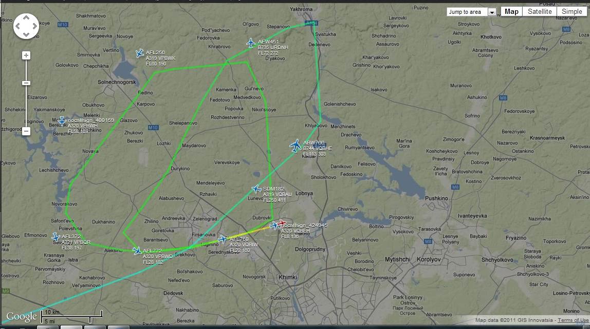

Дата: 19 Дек 2011 00:28:47 · Поправил: dxconst (19 Дек 2011 00:39:44) #
В ШРМ три борта подряд с уходом на второй круг AFL108, AFL772, AFL832.
Экзот
с сен 2009
Нижний Новгород
Сообщений: 2537
Дата: 19 Дек 2011 00:35:35 #
глюк. Если бы имел место разворот, трек бы выглядел иначе.
Угу.
Сначала борт "вёл" UUEE, потом UUDD, потом UUEE1. Похоже, все "броски" рисуются сервером в момент перехвата самолёта новым радаром.
Я так понимаю,что это картинка за 18 декабря? Был сильный ветер и на прямой сдвиг ветра,причем довольно низко - около 50 метров.

Подмосковье
Сообщений: 637
Дата: 20 Дек 2011 15:42:08 #
Предполагаю, что в местах массового скопления радаров немаловажным моментом является синхронизация времени (на стороне радара). У меня (ууее3) стоит синхронизация времени раз в 60 минут.
В смысле — сервер неправильно учитывает задержку с поступлением данных от радаров?
Alias
Offline2.9
с сен 2009
Подмосковье
Сообщений: 637
Дата: 21 Дек 2011 12:31:34 · Поправил: Alias (21 Дек 2011 12:33:19) #
Думаю да. Не зря же при выводе в полях идёт дата и время:
MSG,3,0,3,43BE8B,3,2011/12/21,12:30:36.973,2011/12/21,12:30:36.973,,34000,,,55.7069,33.8981,,,0,0,0,0
Хотя не знаю, на что там (фр24) акцент идёт. Как то же нужно маркировать приходящие данные.
Да, за 18 декабря, вечер.
