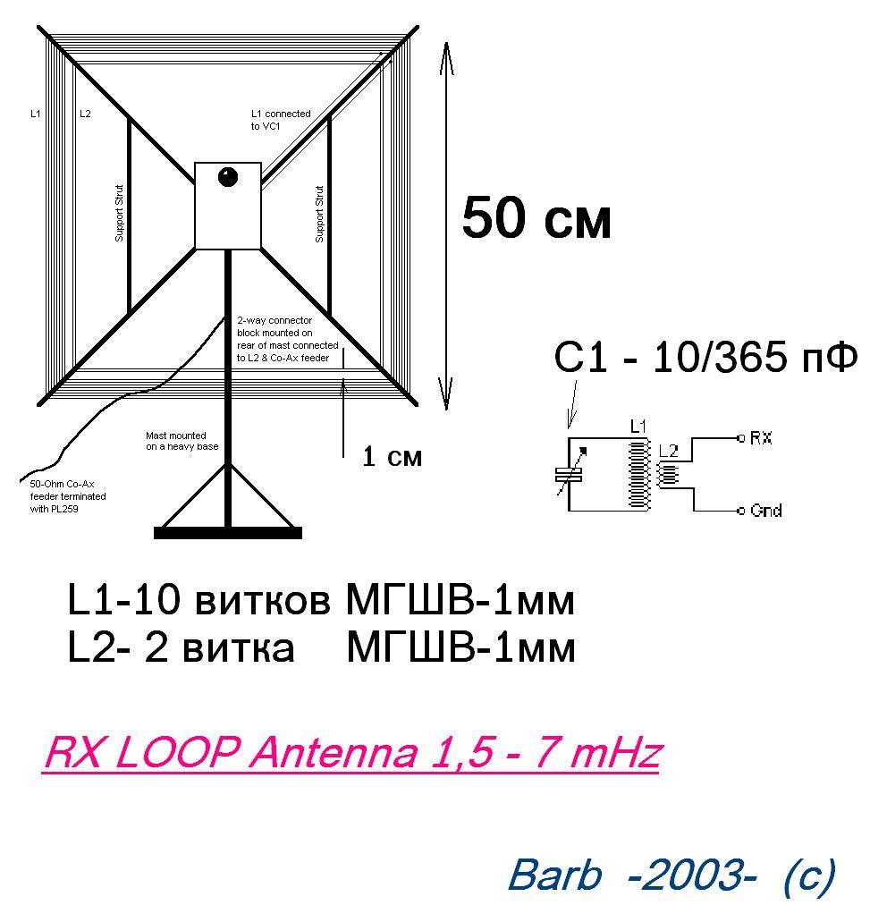

Вот еще забавный вариант рамки для КВ. Собирал когда-то. К ней еще несложный усилитель был. Поищу схему. Найду - сброшу. Очень эффективно все работало.

sebastjan perejra
Вы применяли провод именно МГШВ ?

sebastjan perejra
Аналогично собрал для средних волн антенны работают главное соблюсти размеры это весьма деликатно,впрочем небольшие отклонения допустимы.Мой пост на антенну для средних волн:http://www.dxing.ru/component/option,com_fireboard/Itemid,162/func,view/id,2157/catid,11/

igor2
Нет, к сожалению МГШВ у меня не было под рукой. Собирал из имеющегося в наличии ПЭЛ или ПЭВ ф1мм.
tashkent
А от 5 Мгц и выше, вплоть до 30 Мгц я собирал магнитную рамку, которую эксплуатировал сначала на передачу, а потом, когда надобность отпала, обнаружил ее замечательные приемные качества в условиях помех. Стояла прямо на Р326М. Острый резонанс. Если мониторить диапазон небольшими отрезками - то что надо. Вот ее параметры и руководство по сборке. Размер всего 40 см в диаметре. Собрал за час.
http://qrx.narod.ru/anten/m_kwa.htm

sebastjan perejra
А как на приём рамка выложенная вами со сторонами по 50 см,думаю для хороших приёмников усилитель не нужен?У меня 160 и 80 белое пятно,вот и подумываю собрать эту антенну поэтому и спрашиваю вас.Остальные бэнды принимаю на SSTML KR1ST вполне нормально.

tashkent
Главное секретное оружие рамки - это резонанс :). Будет резонанс - будет и хороший прием. Что касается усилителя, то он может как улучшать, так и ухудшать прием. Все дело в том, насколько хорошо согласованы между собой усилитель и приемник. В любом случае, есть смысл пробовать все, что сочтете нужным, несмотря на мнения других. Свой опыт, в итоге, самый ценный.
