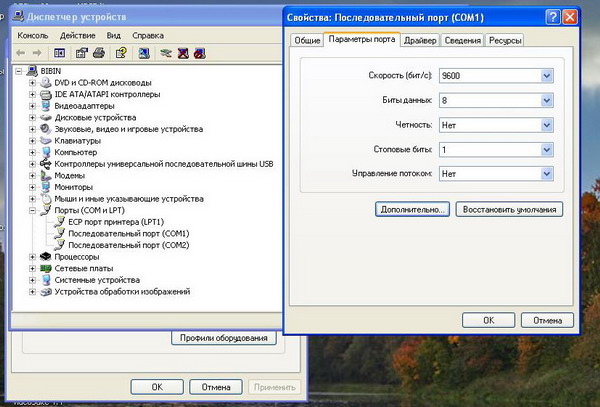

Я уже не знаю куда лезть, все настройки по десять раз поменял. В трансивере скорость порта стоит 9600, может в нем еще что-то поменять нужно? Привожу скриншоты, может я что-то упустил:
Настройки MixW
Настройки системы компьютера:

Хочу добавить, что когда я нажимаю в программе на кнопку передачи то сразу происходит установление связи "компьютер - трансивер" и на трансивере устанавливается частота, которая предустановлена в программе, но ее изменение в этот момент никак не влияет на трансивер. После перехода на прием пропадает связь с компьютером, это я определяю по индикатору Ctrl на трансивере "горит - не горит". Передача работает, а CAT не хочет.

Дата: 06 Май 2009 00:03:16 #
irgurnar
RTS = Always On (Всегда включено).
Огромное Вам спасибо!!! Это оказалось ОНО.
