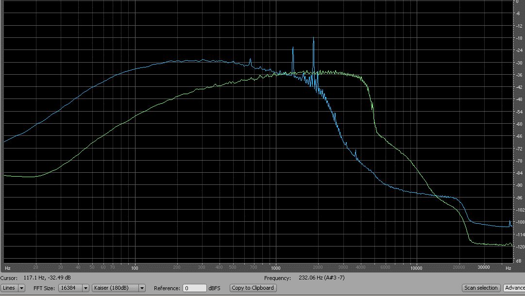

Вот и я наконец родил предварительный отзыв.
Почему предварительный?
Помех на диапазонах было отвратительно мало и проход был хороший.
(кто бы подумал, что такие условия могут быть минусом)
Для окончательного вывода надо "грязи" побольше.
В качестве спаринг партнера выступал sony icf 2010.
Итак.
По чувствительности на телескоп и с антенного входа сонька выигрывает.
Разница глаза не режет, но она есть.
Звук у соньки однозначно приятнее как на наушники, так и на динамик.
Но это субъективно. Я не люблю высокочастотное звучание, а японец лучше режет верхние частоты.
Что не понравилось у 909-го, так это ширина полосы в ssb режиме.
Она шире.
На соньку я не слышу соседа, а в 909 он пролазит.
В соньке разница между широкой и узкой полосой в АМ режиме (в ssb там только узкая) очень заметна.
В 909 я какой то разницы не заметил. Вообще не заметил.
Вот такие выводы.
По всем показателям 2010 впереди с небольшим отрывом.
Но вот с шириной пропускания надо чего то делать.
Хотел снять ачх 909-го, а так же посмотреть ширину пропускания, но куда то затерял кабель с 3,5 разъемами на концах (чтобы подключить приемник к компу).
Кстати - разбиравшим приемник.
Там используются фильтры по второй ПЧ стандартного размера или же что то маленькое.
Думаю, если sony окончательно помретпроизвести пересадку органов. Фильтр с японца поставить в тайваньца(или корейца?).
p.s. Как только помех в эфире станет больше - продолжу сравнение.

Кстати я немного соврамши насчет отличного прохода.
Он или нормальный или чуть хуже нормы ( сужу по маяку на 7040) но из за малого уровня помех создается впечатление что проход отличный
ats52
с авг 2005
Питер
Сообщений: 9573
Дата: 23 Июл 2011 01:06:49 #
alexis69, еще раз поздравляю.
Здесь мои фото 909х http://fotkidepo.ru/?id=album:36495
Судя по фото там стоят обычные фильтры 450I (+-2кГц) и 450J(+-1,5кГц). Разница не такая большая на слух.
У де1103 стоит 6кГц (Н) и 3кГц(J)- по этой причине разница очень заметна.
alexis69
с окт 2007
Городец
Сообщений: 1878
Дата: 23 Июл 2011 08:20:38 #
Это что получается? В 909х как и в 1103 стоят фильтры на 450 кгц?
В соньке то на 455. Так что пересадка органов отменяется.
Но все равно, худшее по сравнению с 2010 подавление соседнего канала меня волнует.
Надо настойчиво и срочно искать кабель с разъемами, чтобы снять ачх.

А сейчас если коротко - унч 909-го обладает высоким выходным сопротивлением и головка соответственно должна быть высокоомная. Но это не факт. Надеюсь коллективный разум подтвердит или опровергнет этот вывод.

Давеча провел вторую серию тестов.
Результат неутешительный.
909Х оказался классом ниже эталона (sony icf 2010).
А теперь подробности.
1) обнаружил, что при первом тестировании у sony был включен аттенюатор.
Так что разница в чувствительности из незначительной возросла до ощутимой.
2) снял графики АЧХ по которым хорошо видно какие фильтры используются в аппаратах.
(желтый – наш фигурант, синий – sony. На узкие пики внимания не обращайте, это в полосу пропускания попал тональник)
Сперва снял ахч в ам на узкой полосе чтобы исключить влияние не правильно выставленной опоры на форму ачх.
линейный график
логарифмический график
Затем в ssb – usb
линейный график
И ssb – lsb
линейный график
Что тут комментировать? Все и так видно.
На слух же…
Так как компьютер создает повышенный уровень помех, то грешно было не воспользоваться этим.
Итак.
Сонька – прием 100% разборчивый, слушаю не напрягаясь.
909Х – прием разбочивость процентов 75, при прослушивании пришлось поднапрячся.
p.s. я конечно, подловлю момент когда в эфире будет шумно и проведу третью серию тестов, но думаю по второй серии видно кто выйдет победителем в этом случае.
