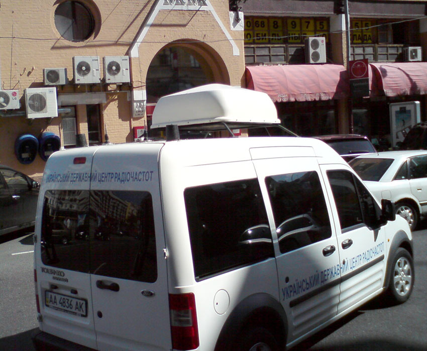

Видел сегодня такой интересный пикап, внутри совещалась пара людей над бумажной картой. Снаружи всё выглядело вот так. Теперь главный вопрос: зачем сзади парное количество антенн? Две под колпаком, два коллинеара УКВ. Возможно для обмена телеметрией?

Используются как стационарные так и подвижные автоматизированные пеленгационные пункты.
Поэтому телеметрия присутствует при взятии пеленга сразу с нескольких точек.
Исходя из размеров колпака машинка заточена под частоты от 100 МГц и выше (белый колпак). Возможно работает на поиск WiFi (чёрные колпаки).
Видел машинку для поиска исключительно WiFi, так там антенки малюсенькие были совсем. Два чёрных колпака по размерам немного больше чем на фото и одна двухдиапазонная коллинеарка 150-400 для телеметрии и связи.

Полагаю это Мобильный пеленгатор РПм30/1000д
Мобильный пеленгатор РПм30/1000д предназначен для определения направления на источник радиоизлучений в диапазоне 30…1000 МГц. Применяется в составе мобильного поста радиоконтроля.

Как любезно сообщил мне Alt, на фото комплекс РМ-1300 (модификация) производста ХСПУ2 "Спецвузавтоматика", г. Харьков.
Белый колпак: Пеленгатор 30-1000 МГц, под колпаком вибраторы по кругу.
Чёрные колпаки: поиск WiFi.
Антенны штыревые: антенна MA500 AOR, приёмная 20-800 МГц, не телеметрия.
"Телеметрия" - реально TCP/IP по GPRS.
вот эту антенну
ССЫЛКА на антенну ma500
спутали с телеметрией
антенна опциональна к приёмникам AOR, часто применяется
"MA500 - автомобильная антенна
Тип: штыревая на магнитной основе;
Диапазон: 25-1300МГц;
Импеданс: 50Ом;
Высота: 72см;
Кабель: 4м с разъемом BNC. "
реально после 800 МГц завал вниз

andreas8 сенкс за ссылку. Корочего говоря квазидоплеровский пеленгатор, каменный век )
AndyRadist спасибо за инфу! Очень познавательно. Получается что две антенны это просто двуканальный приём, типа обзорной антенны.

Солидарны с alt4:
"Используются как стационарные так и подвижные автоматизированные пеленгационные пункты" -да.
"Поэтому телеметрия присутствует при взятии пеленга сразу с нескольких точек" - нет, неэффиктивно, не используется, хотя возможно технически, но никогда не используется
"телеметрия" - реально TCP/IP по GPRS
"Исходя из размеров колпака машинка заточена под частоты от 100 МГц и выше (белый колпак)."
GПеленгатор 30-1000 МГц, под колпаком вибраторы по кругу.
"Возможно работает на поиск WiFi (чёрные колпаки). " - да
"Видел машинку для поиска исключительно WiFi, так там антенки малюсенькие были совсем. Два чёрных колпака по размерам немного больше чем на фото" - не в Украине, машин дя Wi-Fi нет, все подобны приведенной
" и одна двухдиапазонная коллинеарка 150-400 для телеметрии и связи. " - MA500 AOR, приёмная 20-800 МГц, не телеметрия
"Полагаю это Мобильный пеленгатор РПм30/1000д " - нет, это комплекс РМ-1300 (модификация) производста ХСПУ2 "Спецвузавтоматика", г. Харьков
"Мобильный пеленгатор РПм30/1000д предназначен для определения направления на источник радиоизлучений в диапазоне 30…1000 МГц. Применяется в составе мобильного поста радиоконтроля. ", да аналог. но работает ненадёжно с чем и поремся

udcr по WiFi видел "Газель" с антенными решётками на мачте. Кажется антенны Харченко и просто тупо азимут на сигнал. Лет около 5 прошло с тех времён, когда такой комплекс катался по Украине.
По фото получается, что в качестве комплекса простой софт, дергающий ключи антенн, и аналоговый приёмник, типа АОР-5000?
Дата: 16 Авг 2009 16:41:06 #
Гонец Именно так
