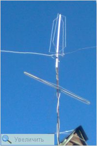

Сделал себе "дачный вариант" для мониторинга LB, антенна обошлась наверно в 100 рублей (кабель и разъём) :)
Приношу извинения за качество фото.
DEN
Offline5.6
с сен 2003
Родина-мать
Сообщений: 8126
Дата: 30 Июл 2012 00:17:28 #
Забавно, молоток!
Снизу что-диполь?
DLD
с окт 2010
Москва-МО
Сообщений: 502
Дата: 30 Июл 2012 00:18:23 · Поправил: DLD (30 Июл 2012 00:35:38) #
Снизу что-диполь?
Петлевой диполь для приёма 4х каналов телевидения :)
Вертикальная несущая конструкция - из пластиковой трубы, противовесы на хомутах. Распорки объемного вибратора - из голого алюминиевого провода 16 кв.мм, противовесы из него же, но в изоляции. Вибратор - 4 провода 2.5 кв.мм, медь.
Не знаю, переживёт ли зиму, но на лето и осень хватит точно :)
