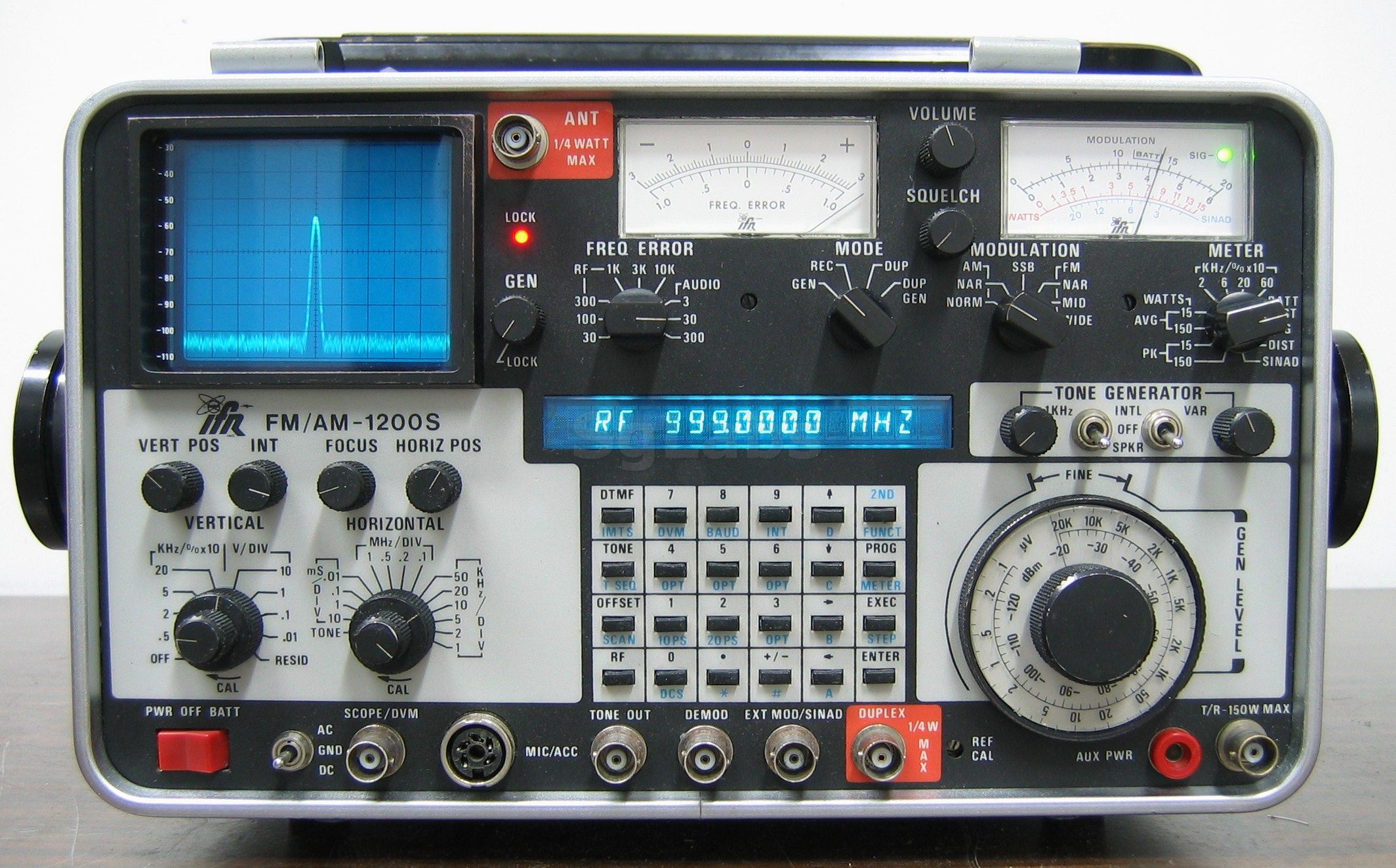

А можно при помощи вашего ПО в пейджере выключить режим стробирования? Известный мануал это описывает как передачу последовательностей 120185364 или 220185364. Или это можно сделать прямо, набрав это дело в body? Или не все так просто? Есть мысль покрутить приемники.
9CXX
с июл 2006
Малый Моторольск
Сообщений: 4552
Дата: 26 Апр 2016 01:53:13 · Поправил: 9CXX (26 Апр 2016 02:03:14) #
И что за устройство они называют монитором в этой же самой инструкции? Там какие-то стрелки, режим REC, Freq Error. Это обычный сервис-монитор (радиотестер), просто старый, или некий монитор для остройки пейжеров? Просто они через него же передают те самые последовательности. Или они модуляцию завели просто внешнюю на сервис-монитор?
Увы, не в курсе - на таком уровне с пейджерами я никогда не копался.
Может быть, это что-то типа этого: Генератор-Сервисмонитор PAGE TECH 2000 LeeTel LCI - Доска объявлений ?
Судя по всему, описывается обычный сервисник IFR-1200S:
http://www.sglabs.it/public/SgLabs_IFR_1200S_1.JPG
