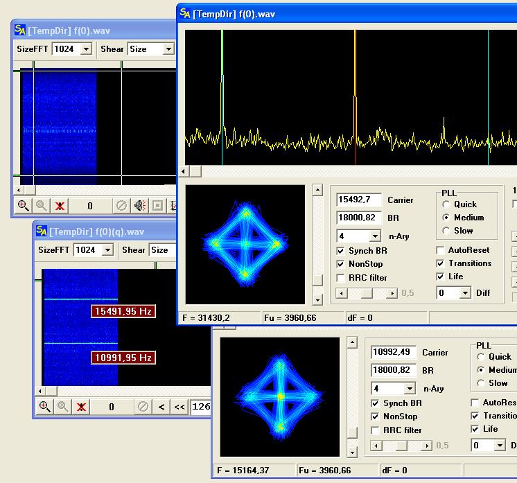

В этой теме предлагается обсудить возможность демодуляции сигнала Pi/4 DQPSK с помощью обычного программного демодулятора QPSK. То есть какие нужно проделать операции над битовым потоком который будет получен после демодуляции сигнала Pi/4 DQPSK демодулятором QPSK чтобы получить правильную последовательность битов.

Я же не прошу готовую программу, а спрашиваю методы и способы решения этой проблемы. А по поводу записи, так она на этом сайте есть, это та же TETRA. Вот вам и ответ на абстрактную задачу. Реальный пример, продемодулировать wav файл TETRA. Ведь там Pi/4 DQPSK. Если посмотреть на блок-схему демодулятора TETRA там присутствует обычный демодулятор ФМ-4 после него идёт дифдекодер и дешифратор, так вот я и спрашиваю если продемодулировать демодулятором ФМ-4, что нужно сделать дальше с этим потоком чтобы получить истинный результат

bochkarev У меня сомнения, что там обычный демодулятор ФМ-4 , скорее всего там обычый ФРМ демодулятор. Эти демы описаны у Окунева в книжке, которая тут на фруме и лежит. :) ну так где-то. А если говоорить про действительно обычный дем ФМ-4, то простая игра с SA показывает, что у вас будет две частоты демодуляции, и судя по потокам которые дем выдаёт, один есть инверсная копия другого.
Да как бы вам это и самому можно всё увидеть, сложного то нет ничего. Тетра тетра, откда знать что тетра, гадай тут.
Во, а правильный обычый ФРМ дем будет давать такое

Может я чего-то не допонимаю, но так ка понял я то ... вот так оно выглядит. Тоесть присутствует I и Q каналы, фильтры как в обычном ФМ-4, далее дифдекодер который компенсирует начальную фазу и восстанавливает относительность приращений фазы на интервале принимаемых дибитов, а далее дешифратор. Если можно более подробно объясните, какую функцию выполняет дифдекодер и дешифратор, и чего здесь нету, что есть в демодуляторе ФМ-4. И возможно ли после демодулятора ФМ-4 каким-то образом преобразовать поток чтобы получить правильную последовательность битов.

bochkarev QPSK это кто написал? Гы, этому ходожнику руки бы и оторвать. :) Это обычный перенос реал сигнала в НЧ спектр в виде двух квадратурных каналов. Ни какой это не QPSK дем. Хе-хе. А вот дальше то что известно всем, автокорелляционный дем ФРМ. Ни какой мистики всё как надо. Ну так где-то.

bochkarev Да проехали, всё нормально. Ваша проблема в конце концов. В вопросах как с помощью молотка и гвоздика сделать космический корабль участвовать желания нет. У вас есть схема нормального дема pi/4 dqpsk чего ещё нужно? С какого перепуга вы намерены демить это демом фм-4? Я вам показал, что у вас будет неоднозначность, в SA это хорошо видно. Вы ничего лучше чем заткнуть мне рот не придумали, ну и ладно, мне то, что? Лепите корабли из гвоздиков, одввайти штаны через голову, кто против? :)
