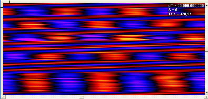

biv_2
По первому сигналу - основные параметры получил аналогичные Вашим.
В передаче применяемый 5-битовый код:
Структура посылки:
Как видно из фотограммы, сигнал состоит из 20-битовой преамбулы, собственно двух 5-битовых информационных кодовых комбинаций ("10011" и "10010"), предположительно 6-и комбинаций холостого хода "10000" и 20-битовой постамбулы.
Интересно, что преамбула и постамбула отличаются друг от друга только престановкой местами 10-битовых фрагментов.
Как последняя характеристика сигнала - фазовая картина несущей в процессе мнипуляции:
Из картинки видно, что манипуляция осуществляется без разрыва фазы (подробности анализа можно посмотреть в коце этой статьи).
Сигнал, предположительно, можно отнести к системам "телеуправление/телеметрия" или, ка Вы указали, к системе селективного вызова.
P.S. нет ли у Вас еще записей такого сигнала для более глубокого статистического анализа?

biv_2
Mesh
Если предполагать, что в первом сигнале применен код МТК-2 ( декодер ViewBin ), то текст будет следующим:
10101 - R
01010 - Y
11010 - H
10100 - G
10011 - I
10010 - P
10000 - V
10000 - V
10000 - V
10000 - V
10000 - V
10000 - V
11010 - H
10100 - G
10101 - R
01010 - Y
Данных действительно маловато...

biv_2
Наконец появилось время посмотреть сигналы со скоростью 38 бод.
На картинке представлены коды посылок, которые чем-нибудь отличались друг от друга (повторяющиеся пропущены):
Как видим, посылки отличаются очень незначительно (выделено черным цветом).
Скорее, как уже упоминалось, передача относится к разряду "телеуправление / телеметрия".
