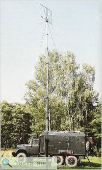

У меня такая стояла когда-то:
Этот объемный вибратор с восемью противовесами нормально работал от 14 до 60. Не знаю что там у нее с "усилением" - всегда мало волновал этот вопрос, но в работе антенна шикарная. Сейчас на ее месте стоит простой грозозащищенный GP, который с самого начала установки поскорей хочется заменить снова на ШДА.

Ware
Имею похожую антенну. Очень не нравиться соединения противовесов медным канатиком. Противовесы очень свободно закреплены. А канатик уже окисляется, даже лежа под крышей в гараже. Или это все не критично ? Как она в плане надежности ?
Ware
Модератор
Offline6.5
с июн 2003
Сообщений: 9866
Дата: 03 Ноя 2013 00:19:16 #
Гагарин
Если у вас антенна от Р-137/Р-454, как на снимке выше, то при изначально исправной антенне, правильной её установке и регулярной профилактике она достаточно надёжна и способна простоять пару десятков лет без особых проблем.
Главное - растянуть сам вибратор, т.к. он очень увестистый и обладает большой парусностью: при ураганных порывах ветра легко может выломать изолятор. Сильно сплющивать вибратор, как на фото, тоже не стоит, это перебор.
Эта антенна отлично работает на приём и на передачу в диапазоне 20-60 МГц. Если целью является только работа на LB, то лучше поискать ШДА с плоскостным вибратором от Р-161 (диапазон 30-60), они поменьше и покрепче.

Ware
Модератор
Offline6.5
с июн 2003
Сообщений: 9866
Дата: 03 Ноя 2013 11:22:23 #
Гагарин
Да, на фото с ЗиЛом именно такая антенна.
Судя по всему, у вас какая-то другая модель антенны, нежели чем та, что поставлялась в комплекте Р-137 и некоторых других аппаратных - у тех противовесы выдвигались метра на три.
Подобных антенн с ОВ выпускалось довольно много модификаций разного исполнения и размера, для общевойсковых КШМ на бронебазе одни, для КШМ артиллерии другие, для машин связи РВСН - третьи, и так далее.
Сделайте фото и сразу будет понятно что там у вас в гараже ржавеет:)
