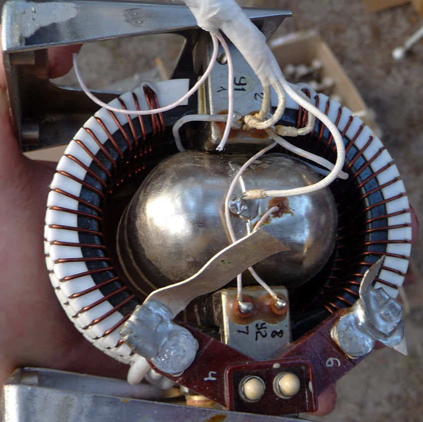

По сабжу загадка ) Речь идёт именно о феррите ВЧ, а не о пермаллое или железе. Если встречались-то в каком именно оборудовании? Под вечер выложу картинку

Электроник Большие ферриты :-)
Я думаю автор не будет против фотки которую он мне прислал:

Повторю вопрос:
Феррит на опознание.

Намотать на него обмотку с известной индуктивностью и "прозвонить" частотами. И по известным формулам определить проницаемость. Тогда можно будет определяться, что и откуда.

Нашёл полное фото данного узла. Как сказал автор,
это кусок выходного каскада авиационной радиостанции.
Для чего там внутри модуль, и что он делает ХЗ.
Вероятнее всего какой-то датчик тока или температуры.

Наткнулся случайно на описание этой конструкции, взято с сервера СКР:
Ну а по этим деталям; датчик настройки. катушка на ребристом керамическом каркасе. И два ферровариометра. Индуктивность меняется током подмагничивания который подается на те "блестящие яйца" ,что внутри катушек. Каждый вариометр представляет из себя две катушки.
, которые при помощи реле можно включать или паралельно или последовательно. Время изменения индуктивности от максимума к минимуму определяется в общем-то скоростью реагирования датчика КСВ и ЦАП. Если по простонародному "моргнуть глазрм не успеешь"
Я такую фигню починял. только на пару КВТ. Эти с маломощной радиостанции.
Получается забавная была вещица
