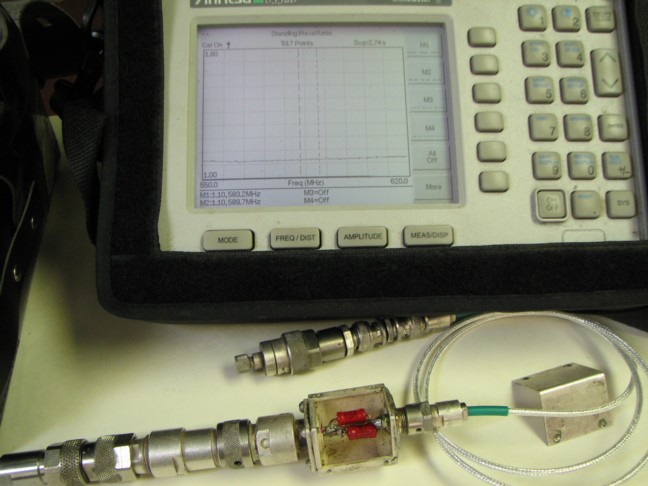

но если наполнить банку трансформаторным маслом- то мощность можно существенно повысить... и диалектрические потери. Я когда то в дистиллированную воду опустил открытый эквивалент 50 ом на базе МЛТ и обалдел, на экране панорамного анализатора появились громадные палки увеличения КСВ.

Дата: 15 Май 2011 17:46:49 #
По КСВ 1.05 до 350 Мгц, КСВ 1.2 до 410Мгц, 1.5- 470 Мгц примерно.
20 штук МЛТ-2 1К, медная трубка, банка, разьём, паяльник, сверло.
Рекомендую заменить резисторы МЛТ-2 на такой же номинал но С2-10. В отличии от МЛТ, у них нет "канавки", т.е. на верхних частотах КСВ будет лучше.

Конструкция смотрится приятно.
Думаю, если бы соотношение диаметров "центральной хилы" и "оболочки"
было бы Zo=138 lg D/d (для Zo= 50 Ом) КСВ было бы ещё лучше.
Заливка маслом повышает мощу до "бесконечности"(особенно если смыть с корпусов резисторов лак), но из-за изменения диэлектрической проницаемости "уйдет" КСВ
(но, правда, это всё умозрительно ... IMHO)

Trener Да вот проблема МЛТ это частота.
Видел я антифризовые нагрузки на 200 ватт на частоты 4 ГГц, она собой предоставляет закрытый волновод через который прокачивали антифриз. Были еще нагрузки на СВЧ в качестве которых феррит в виде клина. А так я от МЛТ устал и прикрутил Р1-3 на радиатор, теперь 50 ватт при ксв 1.2 на 4 ГГц, а до 430 МГц вообще КСВ 1.05.

Никогда не видел на УКВ и выше.
В цехе пользуемся "Бёрдовским" эквивалентом на 3 КВт, так там резистор именно в масле. Нагрузка работает до 800МГц, выше не пробовали, т.к. незачем.
Из Р1-3 и им подобных импортных выходят неплохие балласты/эквиваленты примерно до тех же частот, причём маленькие резисторы (100Вт) работают лучше, нежели большие (500Вт). Тема хорошо раскрыта на УКВ-портале.
И кстати, RadioKoteg, возможно я неправ, но смысл изготавливать самодельные маленькие балласты? В "объявлениях" Haba продаёт очень неплохие фирменные маломощные нагрузки, относительно недорого. Покупал в прошлом году Narda, 5Вт, очень приличная вещь, свои 500 рублей отрабатывает вполне. До этого тоже делал, тоже из МЛТ :) .

РПТДА я сделал так:
тут все остальные фотки
размещал в теме: Из чего бы сделать 50-омную нагрузку? - Страница 3 потому что не МЛТ, а эту тему я просматривал и даже проверял МЛТ в качестве нагрузки. На МЛТ все красиво где то до 120 МГц, дальше валит КСВ по разному, то лучше то хуже но валит всегда.

RadioKoteg
Вполне достойный эквивалент. У меня до такого не дошло :), т.к. пока не было нужды. А на МЛТ делал аттенюаторы, работали на ДМВ, согласование было на уровне 1.10-1.15.

Очень рекомендую для проверки ваших баночных эквивалентов схему моста из этой темы ВЧ мост для настройки антенн. - Страница 4
помощью его я понял что вот такое в нагрузках не допустимо:
Вся нагрузка приобрела вот такой вот вид:
Пластинка это емкость компенсации на СВЧ.
Вот это безобразие было лишним:
работает она до 1 ГГц, точные значение не могу сказать так как оборудование не позволяет отличить 1.1 КСВ от 1.15, но до 600 МГц скажу точно что КСВ 1.0х на 1 ГГц возможно оно 1.2 но не больше.
