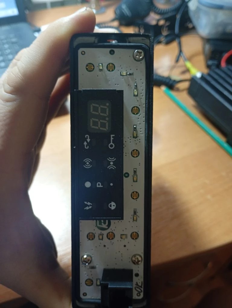

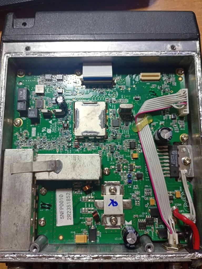

Дата: 06 Апр 2026 08:32:30 #
Подскажите, через преобразователь USB-UART можно её прошить?
Ruman
Offline1.6
с ноя 2008
Сообщений: 115
Дата: 07 Апр 2026 12:23:16 #
Некоторые можно, если это радиостанции на микроконтроллере STM32. Примерно от 2018 года производства. Программатор - StProg10, работает под Windows XP, 7-11. Но год производства не гарантия, надо смотреть микросхемы.
DLD
с окт 2010
Москва-МО
Сообщений: 552
Дата: 08 Апр 2026 18:10:48 #
Пробовал прошить родным софтом. Программа показала, что станция подключилась. Но каналы ни считать, ни записать не удалось.
Видимо, сделал что-то не так. Индикация теперь моргает, каналы не переключаются, передачи нет. Окирпичилась?
Ruman
Offline1.6
с ноя 2008
Сообщений: 115
Дата: 09 Апр 2026 14:38:47 #
Не обязательно.. Вот по ссылка фото радиоканала 2Р23: https://disk.yandex.ru/i/zAEy1yDtwnvyFg
У вас такой вариант??
Если индикатор мигает, то это индикация, что не работает синтезатор. Возможно частоты
запрограммировали из другого диапазона. Радиоканал 2Р25 на 450 МГц выглядит
примерно так же.
DLD
с окт 2010
Москва-МО
Сообщений: 552
Дата: 10 Апр 2026 09:44:25 #
Завтра открою, посмотрю. Плата зелёная. Были зашиты 141-149 МГц, я пробовал записать 145-146
DLD
с окт 2010
Москва-МО
Сообщений: 552
Дата: 15 Апр 2026 18:03:41 #
Пробовал подключить некий программатор УПР, тоже никакого эффекта
Ruman
Offline1.6
с ноя 2008
Сообщений: 115
Дата: 16 Апр 2026 21:54:41 #
УПР - это наверное "устройство преобразования речи"? Программатор УПР каналы и параметры радиостанции не программирует.
(Я так предполагаю)
Чтобы что-то посоветовать по радиостанции надо знать версию "железа" (комплектация и кто изготовитель), версию ПО, желптельно год производства. Например для варианта с процессором ТМР87 прогамматоров каналов штук пять. Т.е. нужны фото плат.
И, кстати, индикатор каналов некоторых 2Р23 мигает ещё и при низком питании, порядка 10 Вольт. Это Р-202 ( 2Р23) с белой
платой управления (процессор ТМР87). Возможно и другие критические неисправности сопровождаются миганием диспоея.
Фото можно прислать на почту jpboard.собака.яндекс.ru
