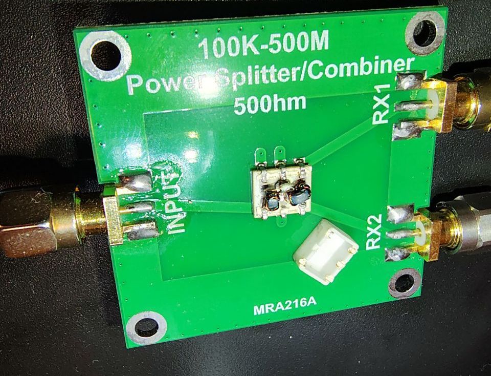

Про нечаянный ремонт сумматора.
Понадобился хороший сумматор для планируемого стенда измерения IMD3.
Какой нибудь ZFSC-2-1W+ крутая тема, но цены даже на б/у кусачие.
Нашел в итоге вариант на основе spa-0501-25. К сожалению прислали брак, сигнал сильно затухал, решил попробовать снять феном этот модуль, была надежда что может нерадивый китаец припоем что лишнее перемкнул под модулем.

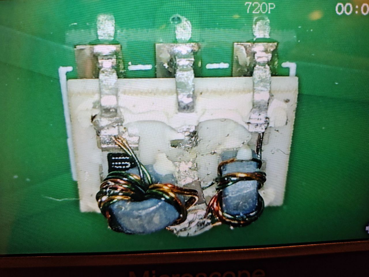

Только начал греть, как внезапно у модуля отлетает верхняя пластиковая крышка...
Внутри оказывается не хитрая литая кремниевая пластина (встречал такое описание начинки), а пустое пространство, вариация на тему уилкинсона, два ферритовых колечка и резистор.
Виновник тоже найден, оторванная земля одной из ног. Причем под кольцами все усеяно каплями олова, как будто пытались чинить что-ли . Или реально такой заводской брак.

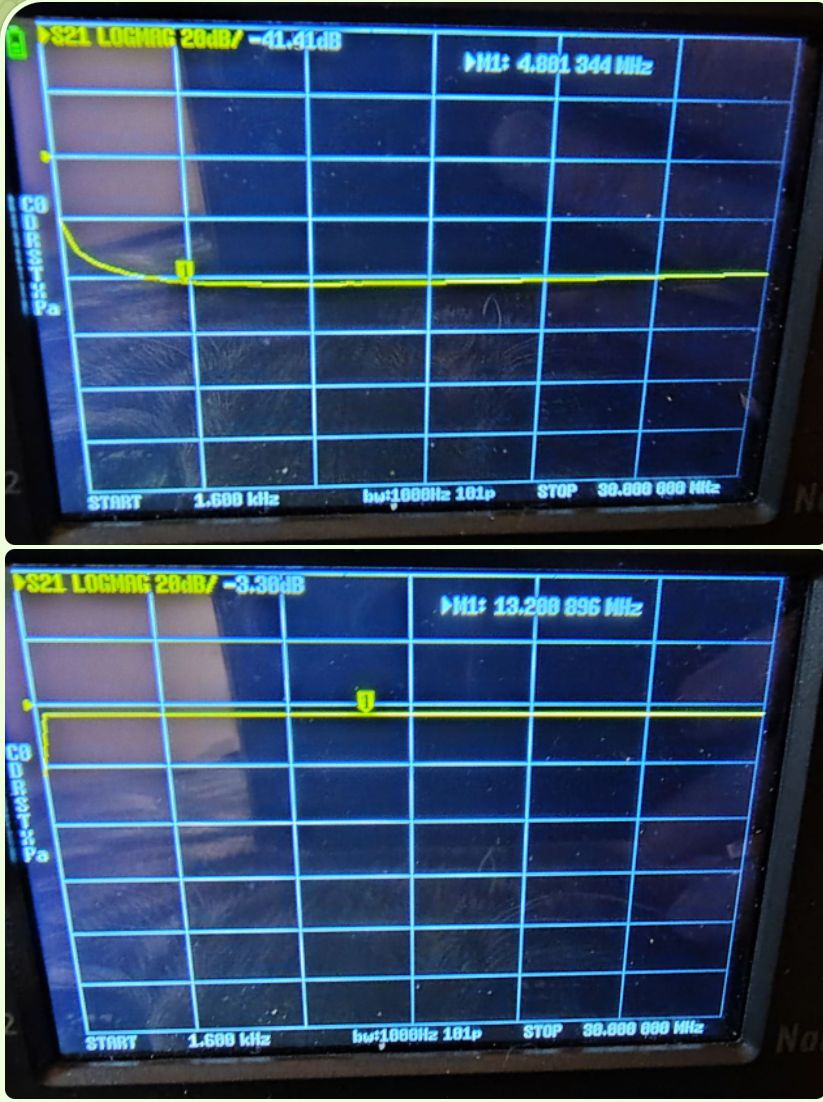

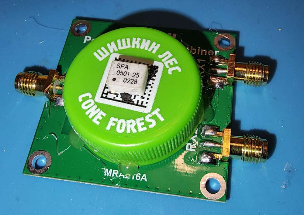

После ремонта на нужных КВ частотах развязка более 40 дБ, потери 3.3 дБ. Отличные показатели. (Конечно для дополнительной развязки будут дополнительные аттенюаторы ещё и на самих генераторах).
Ну и новая модная крышечка взамен белой банальщины.)

для улучшения развязки на отдельно взятых частотах можно приставить к портам близко к трансформаторам небольшие КПЕ из раздела 3...10 .... 6...30пФ и тем самым нейтрализовать паразитные индуктивности. Предсказать сложно, сильно зависит от исполнения и ферритов.

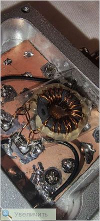

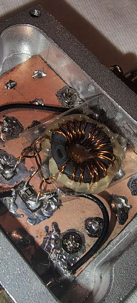

Вообще есть опасения , что такие мелкие кольца промышленного сумматора будут вносить свои интермодуляционные искажения. Хотя по паспорту spa-0501-25 допустимая мощность +33дбм, непонятно что они подразумевают под этим. У меня таких мощностей для тестов радиоприемников и lna конечно не предвидится. Однако попробовал сделать свой запасной вариант на кольце побольше FT-50-61. Скрутка из эмалированного провода, нагрузка 100 ом, мост Уилкинсона.
Первый блин вышел комом)
Потери на проход 3.4 дБ, а вот изоляция всего 15 дб, маловато... Пока подозрение, что слишком перекрутил скрутку. Требуется 70 ом, вышло скорее всего сильно меньше. Есть мысль попробовать скрутить из фторопластового мгтф

Как один из вариантов, взять 2 50 ом SMA аттенюатора на 30 дб например, и из общей точки выхода поставить хороший усилитель на Rн=50 ом +кабель ? Полоса без проблем должна быть, как и развязка между портами стабильно 60 дб.
Чем с ферритами эту возню разгребать.
