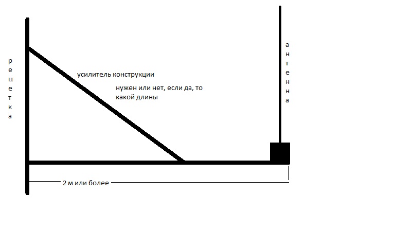

Я вижу себе эту конструкцию вот так.
lehis
с авг 2009
Сообщений: 61
Дата: 01 Ноя 2009 15:56:11 #
Интересно, а сколько вес конструкции может быть?
valevy
с дек 2005
KO85RQМосква 145.625 RN3AVW
Сообщений: 1457
Дата: 01 Ноя 2009 15:59:32 #
lehis
Ну да,в качестве оси непосредственно прут решотки, тут-то усилитель точно нужен,иначе прут начнет гнуться. А может всё-таки на крышу?
Djacka
Offline2.5
с авг 2008
Архангельск
Сообщений: 409
Дата: 01 Ноя 2009 16:01:36 · Поправил: Djacka (01 Ноя 2009 16:07:21) #
Усилитель нужен обязательно, без него ничего не выйдет, иначе скорее всего сломается ещё при монтаже

Крепление кронштейна предполагаю не на прут решетки, а на рамку. Причем решетка у меня не на все окно, т.е. состоит из двух секций, одна открывается, а другая просто сидит на сварке в шести местах. Вот к этой части и планирую приделать конструкцию.

lehis
попробуйте сделать крепление из дюрали, уголок или квадратные трубы. У самого Х-50, я скажу что она не такая уж легкая для элементы рыб. удочки..
вот примерно нарисовал, сорри-не художник я
http://www.radioscanner.ru/uploader/2009/povorotkagarfild.jpg

Garfild
Спасибо, очень наглядный рисунок.

Крепить лучше на балкон, т.к. рычаг приличный, зимой лед добавит вес, да и от птичек защиту предусмотреть нужно. Зато этот вариант позволит увеличить длину выноса до 5-6 м. Укосина необходима, но лучше предусмотреть ее снизу. Материал - лучше дюралевый квадратный профиль, заодно и кабель внутри пройдет, но можно из уголка. И необходимо предусмотреть фиксацию в обоих положениях, а то ветром раскачает.
