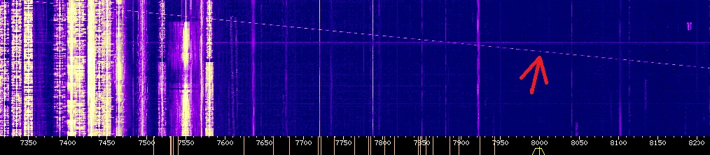

DVE
с ноя 2006
EU
Сообщений: 5098
Дата: 26 Дек 2013 00:45:35 · Поправил: DVE (26 Дек 2013 00:47:02) #
А вот интересно, откуда появляются сигналы ползущие вверх по частоте? :)

morze
Offline5.1
с янв 2005
Сообщений: 4422
Дата: 26 Дек 2013 02:09:43 #
DVE
либо это "chirp", либо просто кто-то елозит на передачу по частоте, от нечего делать
CHIRP любопытная штука, сродни ПРЧ, но древнее. Почитайте в интернете инфу по ней.
YuriVR
с ноя 2008
Омск
Сообщений: 2688
Дата: 26 Дек 2013 04:05:28 #
DVE
Это точно ЛЧМ. Либо ЛЧМ зонд (что более вероятно), либо передача данных с закосом под ЛЧМ (это менее вероятно, но исключать нельзя, т.к. сделать незаметную на глаз манипуляцию ЛЧМ возможно).

pactor
Offline2.6
с апр 2013
Сообщений: 657
Дата: 26 Дек 2013 19:26:16 #
to DVE
Это станция ППРЧ ищет свободные каналы.
Работет в полосе до 15 МГц
R_V_S
Offline2.8
с мар 2012
Россия
Сообщений: 708
Дата: 26 Дек 2013 23:16:03 #
KarapuZ
Вот только принадлежность его к North Korean Diplo для меня осталась непонятна.
Сейчас трудно вспомнить детали как определился источник, но помню, что лет 15 назад, а может и больше, работали только так, а затем перешли и на 600_600 ARQ.
R_V_S
Offline2.8
с мар 2012
Россия
Сообщений: 708
Дата: 26 Дек 2013 23:30:55 #
morze
Так елозить преднамеренно невозможно не то что от нечего делать. Явно работает автомат, только какой смысл в таком зондировании непонятно. В принципе можно определить скорость сканирования записав сигнал в режиме wav и замерить временной интервал между двумя импульсами, заодно и наполнение импульса посмотреть.
