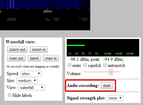

Что за сигнал такой интересный?? Впервые слышу, возможно радар? Сигнал с websdr.ewi.utwente.nl:8901 Частота 27600 кгц

Запрос длиться от 3 до 5 секунд после одного запроса следует ответ уже по звуку другого типа. Иногда что бы пошел ответ посылается 2-3 сигнала запроса
PRO100 C.J
Offline1.8
с мар 2013
Россия-Украина-Беларусь
Сообщений: 235
Дата: 15 Июн 2014 00:30:06 #
Ответ всегда один, длительность 3-5 секунд, не известно от чего зависит длина чаще короткий 2-3 сек

PRO100 C.J
Запишите пожалуйста сигнал.

Дата: 15 Июн 2014 13:58:23 #
PRO100 C.J
В раздел "радиосигналы" требуется выкладывать записи сигналов для их анализа. К стати, на голландском сайте появилась возможность производить записи с последующим их скачиванием. Для этого имеется кнопка Audio recording:
Я посмотрел Ваш сигнал. Первая посылка, после первичной частотной демодуляции представляет сигнал в режиме ЧМ с разносом частот 300 Гц и скоростью манипуляции 585.18 бода. Период битового потока составляет 48 бит:
Вторая, следующая за первой, посылка имеет непонятную модуляцию, чем-то похожую на графическую. Так выглядит растровая картина сигнала после АМ демодулятора:
О принадлежности и назначении передачи судить затрудняюсь (возможно относится к системам СПВ).
Записи сигналов в режиме USB и после ЧМ-детектора можно взять ТУТ.
