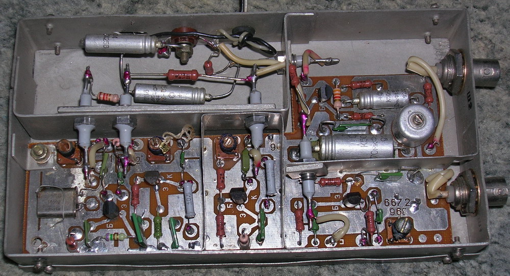

Дата: 27 Ноя 2010 15:51:12 #
Откопал свою старую глушилку рекламы на 1ТВК.
Что это было раньше? Частота около 49МГц. Являлось составной частью более крупного аппарата, в основном набитого микросхемами (больше ничего не сохранилось).
Мощность на выходе не более 100мВт, модуляция АМ.
Схема с умножением на 3, кварц на 16.590 (раньше стоял немного другой, тоже на 16.***).

Дата: 27 Ноя 2010 16:08:04 · Поправил: Dart (27 Ноя 2010 19:57:25) #
а вообще лучше сосчитайте пистолькорс, прицепите его телевизионным кабелем на балконе и слушайте авиа в свое удовольствие.
defectolog
Чего его пересчитывать, тупо запараллелить в стек 4 пистолькорса и 75ом готовы.
Perehvatchik
с сен 2003
Россия, г. Москва
Сообщений: 3598
Дата: 27 Ноя 2010 19:56:39 #
а у меня кварц имеется на 49750 кгц!! :-)

Sergey4565
Если мне не изменяет память, это - модулятор от промышленной телевизионной системы (ПТС), на один из байонетов подавался сигнал с видеокамеры, второй подключался к телевизору. Частота - первый ТВ-канал (41.25 МГц). В моем варианте стояли транзисторы в металле (КТ325).
Я в этой коробке 30 лет назад свою первую радиостанцию собирал :-)
