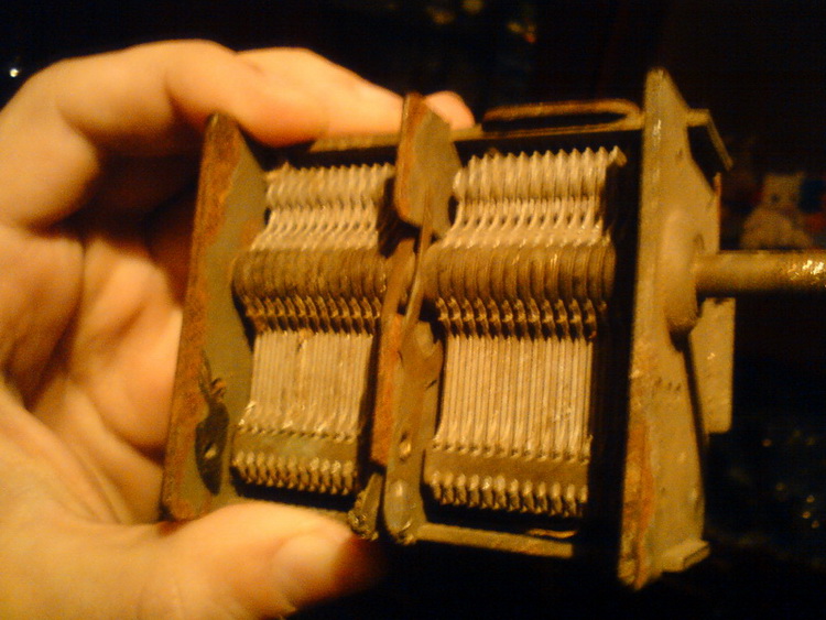

Начал варганить тюнер, достал из ZAKROMA OF RODINA два КПЕ. Откуда они приплыли, уже не помню, но видон у них ужасненький. Забитые пылью и паутинкой. Собственно чем/как произвести их чистку, без риска повредить/испортить?

Промыть хорошим напором воды и просушить феном.

Сжатый воздух, просто и эффективно

Попробуйте одёжную щётку с длинной щетиной. А отчищенное проще будет сдуть велосипедным/автомобильным насосом.

Есть куча разных клинеров в магазинах. Пользовался Контакт 61 кажется, отмывал галетник, очистил на ура! Думаю и КПЕ сможет помочь такая очистка

При реставрации как щас помню, обрабатывали раствором спирто-бензина ( 50% спирт 50% бензин чистый для зажигалок) обдували сжатым воздухом. Смазывали упорно-осевые подшипники ЦИАТИМом или Солидолом.
Да я думал, но боюсь погнуть пластины.... Промыть под струей воды - у них и так корпуса слегка подржавевшие, не охота еще их мочить....
Я думаю, если взять тонкую ткани и нарезать тесемок, и ими между пластинками аккуратно почистить, нормально будет?

Я пробовал прокипятить КПЕ с обыкновенным порошком "Лотос" минут 10 - 15. Вся грязь отстает (не ржавчина). Потом смазать подшипники оси литолом и всё ОК.

Щёлочи растворяют окисную плёнку, она взрыхляется и иногда потом замыкает. Лучше уж бросить в бензин на сутки, а потом где-нибудь высушить на солнышке. А потом прокипятить в воде. А потом смазать. :)

... КПЕ перед установкой желательно промыть в ультрозвуковой мойке и смазать вращающиеся узлы смазкой ЦИАТИМ-201.

Итак, спасибо всем за советы. Чистку произвел. Выбрал способ кипячения в растворе пищевой соды. Рецепт прост (взят по ссылке aniskinа): на 1,5 литра воды столовая ложка соды, и кипятим в нем минут пять наш КПЕ. Затем промываем хорошенько под струей теплой воды, и сушим. Результат - просто бомба.
Фото До чистки:
Фото После чистки:
Единственное, что корпус сделан из стали, и ржавчину удалю WD-40, и то, еще подумаю, стоит ли...

Чистил КПЕ от "Балтики"и обычные 12-495пф,а также галетники в ультразвуковой ванне,результат как на фото выше,будто из магазина.
