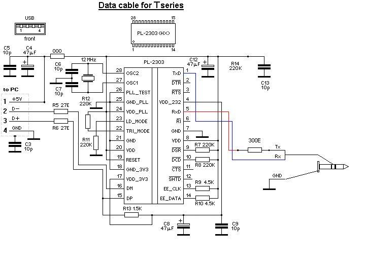

Доброго времени суток.
Во общем пытался я R20 приконнектить к этой программе через обычный usb, всё бес толку.
На сколько я понял нужен кабель типа USB - COM - AudioJacks.
Нашел я растерзанный кабель USB-COM
Вот AudioJacks
Во общем я в этом деле нуб:) Подскажите, как это всё дело соединить, желательно для дурака на пальцах:)
т.е. "Берем № 6 и прикручиваем его к белому проводу"
За ранее Благодарю!

Там другая схема, вы мне покажите пожалуйста наглядно на моём примере как это сделать, я в этом деле очень мал:) Если бы я понимал, я бы не спрашивал.

piston берите даташит на использованную микруху в вашем кабеле, и смотрите как сделать из этого кабеля аналог того, что описывали на форуме ранее. Ссылка выше есть. Если микросхемы идентичны-делайте то же самое что по ссылке, работать будет

Ну вот к примеру я так понял (что я не чего не понял:) ) От com порта два провода 7 и 8 идут к audiojack?

В аудиождеке и управление приёмником, и заодно выход громкоговорителя (наушников)

Если предположить, что микросхема - это PL-2303, а номера контактов на плате соотв. номерам контактов СОМ-порта, то надо к 3 контакту припаять резистор в 300 Ом, ко второй ноге резистора припаять 2 контакт, провод от места соедитения 2 котакта и вывода резистора припаять к среднему выводу аудио-штеккера, а землю его припаять к 5 контакту. Только звука не будет. ;)

И все-таки, я в очередной раз спрошу, зачем на схеме в постинге участника Гонец нужен резистор между точкой TX и выводом 5 микросхемы PL-2303 ???
Silent
походу у него не 2303. У него на выходе комовская логика (+/- 12 вольт). Попалит нафиг приёмник.
А почему Вы считаете, что именно комовская?
не видно ни конденсаторов, ни преобразователей уровня
У MAXIM ( или мне мерещиться? ;-) ) уже есть микросхемы, которые сами +/-12 на выходе делают из USB Power +5В?
Подскажите, а то я просто давно перестал за новинками рынка следить...
я читать умею : Нашел я растерзанный кабель USB-COM
какой смысл гадать? Кварц говорит в пользу 2303. Написанное автором этому противоречит. Девять проводов на выходе тоже против того что это интерфейс от мобильника с TTL уровнями. Давайте ему насоветуем и запалим приёмник за 20 т.р.
судя по архиву конфы, не 20, а немного больше ;-)
Ну а если серьезно - согласен с Вами, топикстартеру лучше пока не экспериментировать :-(
И тем не менее насчет +/- 12 В на выходе все-таки я сомневаюсь.
Было бы неплохо, если piston сфоткает, что на плате с другой стороны.
Кстати, а Вы разобрались, зачем нужен резистор?? ;-)
Да, вот прямо сейчас смотрю на схему развязки R20 по входу,
благо она у меня на стенке висит, и не могу понять, почему +5 вольт его не спалят, а +12 могут?
( это не стеб. Чтобы был понятен интерес - у меня двадцатка с февраля прошлого года,
и шнурков на PL2303 пять штук накуплено под разделку - но пока блин не выясню,
зачем резистор, паять не буду, плохо у меня с пониманием аналоговых схем )
mike2140
нет :)
Но это не помешало сделать уже штук 20 интерфейсов, которые нормально работают. Как с сопротивлением, так и без оного. И ничего ни у кого не горит.
