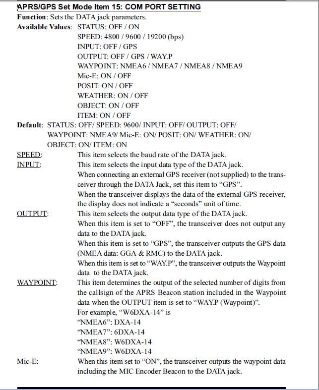

ra1amw
Yaesu с навигаторами не дружит.
Они вообще сами в себе и ни скем не дружат.
Насчет VX-8R/DR - да, вы правы. Но насчет VX-8GR - вот цитата из документации:
Т.е. вроде как VX-8GR тоже умеет.

Связь VX-8GR с навигатором даст уникальную систему, используя два таких комплекта можно будет видеть друг друга на карте в реальном времени. Ещё лучше если карты в 3D. Именно об этом я и мечтал (даже представлял как можно было бы сделать VX-9)
avk
Offline3.7
с апр 2007
Сообщений: 1096
Дата: 18 Июл 2011 18:22:18 #
А вы думаете, я об этом спросил просто так?
Кстати, VX-8GR умеет еще по COM-порту принимать координаты от внешнего GPS'а. Таким образом, раз уж все-равно будет внешний GPS и соединение с ним, то можно отключить встроенный в VX-8GR и тем самым экономить заряд аккумуляторов (хотя и незначительно).
Собственно, мне вот и интересно, реализовывал ли кто здесь такую схему на практике. А то "теория, мой друг, суха, лишь древо жизни пышно зеленеет" :)

Готов купить навигатор для своей GR-ки. Только бы знать точно какую модель)
avk
Offline3.7
с апр 2007
Сообщений: 1096
Дата: 19 Июл 2011 20:34:26 #
rus001
Вроде как гарминовские Oregon'ы 450/550 умеют принимать waypoint'ы по NMEA, если в Интернете не брешут. Кабель только к ним нужен специальный. Сам не пробовал, так как у меня проблема обратная - есть Oregon 450 в доступности, но нет VX-8GR :)

avk
Ваша правда.
Не доглядел приемущества GR!
Так надо обьединиться и проверить.
Даже если не получиться,просто пива попить

Интересно какой там разъём. Подойдёт ли переходник от yaesu https://www.hamcity.com/store/pc/viewPrd.asp?idproduct=2091 или надо соображать переходник по разводке?
avk
Offline3.7
с апр 2007
Сообщений: 1096
Дата: 19 Июл 2011 22:34:31 · Поправил: avk (19 Июл 2011 22:37:58) #
ra1amw
Да все бы ничего, только Москва и Нижний Новгород не так уж близко друг от друга :)
rus001
Если вопрос про разъем на Орегоне, то там разъем только один - USB. Но его можно переключить в режим NMEA и соединить кабелем 010-11131-00 с тем, чем нужно, в данном случае - с COM-портовым кабелем от VX-8GR.
