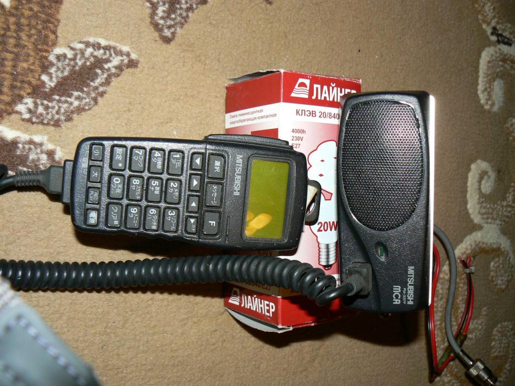

Опознайте пожалуйста устройство.
Что это? линк на описание или подобную информацию.
Mitsubishi FM-337F10
Другие фото тут

Shurup_
По-моему, самый обыкновенный мобильный телефон для автомобиля
Были у меня такие "чуда", в том числе от Mitsubishi
Состоят, как правило, из двух частей - трубка с номеронабирателем и "приемопередающая" часть.
С антенной, иногда с УНЧ (как у вас на фото).
Вероятно, DAMPS у вас, надо посмотреть по каталогу "панасоников".

Судя по проводу, набору кнопок и РТТ... трансивер

Mitsubishi SZ300A PTT (push to talk) microphone for Mitsubishi MSAT satellite phone systems.

СЦБист
Телефон и есть "трансивер"
http://www.bestjapan.ru/MITSUBISHI_Mitsubishi_FM-337F10_FZ-1506A/auction/item_x189622319.html
Вот ссылка - беспроводный телефон это

Я конечно крышку не открывал, но имхо, это не чудо техники, а один из первых и простейших телефонных удлинителей. Естественно, где-то должна быть база того же производителя. Чтобы это было GSM или т.п. вещами, так их в те времена у нас не было и в помине, ещё обратите внимание на два антенных разъёма "приёи-передача", скорей всего чего-то кустарного производства.
Это даже не может быть Алтаем, тот был в те времена совсем других размеров. А это - поделка.

Shurup_
На задней крышке написано 「無線電話装置」что в переводе и означает "радиотелефон".
Транковый телефон. Аббревиатура 「MCA」 намекает на транкового оператора: http://www.mrc.or.jp/top/
Дальше сами. =)

Кстати, сейчас посмотрел подробнее ваши фотографии телефона. Скажите, вы машину с этой штукой давно купили? На предмет повышенных уровней радиации проверяли?
Судя по наклейке, аппарат обслуживался в подразделении района "Тохоку", то-есть северо-восток Японии.
