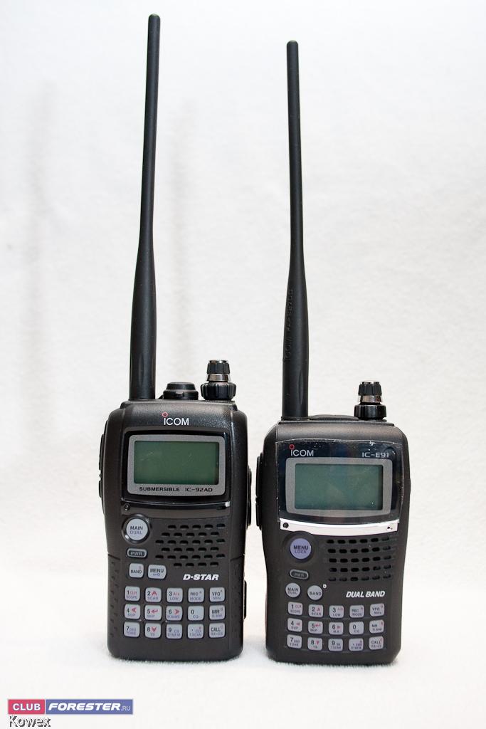

Сравнение iCom IC-E91 и IC-92AD глазами владельца.
Все сравнения начинаются с внешнего вида, когда достаёшь станцию из коробки у владельца формируется общее впечатление об устройстве, дальше оно может ухудшаться или улучшаться от функционала или тех. Характеристик.
Внешне IC-E91 выглядит на все 100, как где то прочитал сравнение «это мерседес среди станций», и она оправдывает это. Пластик очень качественный, хромированная вставка и блестящие надписи iCom и IC-E91. Качество надписей на кнопках тоже очень хорошее, все кнопки нажимаются чётко, даже с закрытыми глазами можно понять нажалась кнопка или нет.
В этом плане с IC-92AD немного хуже, внешний вид немного подпорчен, нет хромированной вставки и надпись iCom выполнена краской, видимо это сделано для удешевления т.к. станция приобрела влагозащиту IPX7. Кнопки с надписями так же на высоте, но видимо из-за влагозащиты кнопки PTT и SQL стали гораздо туже, с одной стороны это хорошо, исключается случайное нажатие, но при частых разговорах палец может устать, для этого была приобретена тангента HM-75A с управлением. Так же у 92ой ручка громкости стала не фиксированной и чувствительна к скорости вращения.

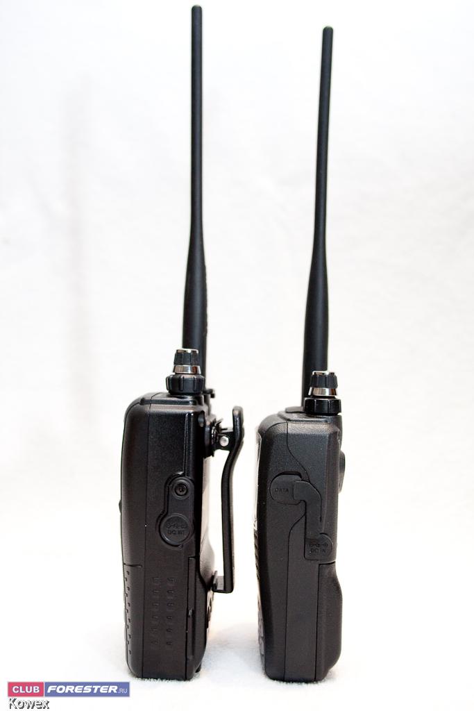

Размер IC-92AD подрос относительно IC-E91, она стала выше где то на 1см, вроде не много, но на глаз очень заметно.
IC-E91 - 58.4x103x34.2
IC-92AD - 59x112x34.2
Стала тяжелее, по цифрам не скажешь, но тоже чувствуется.
IC-E91 – 300гр.
IC-92AD – 325гр.
Антенны у станций одинаковые FA-S270C.
Дисплеи сам одинаковые, но в IC-92AD стала ярче подсветка и стало матовое стекло в отличии глянцевого у IC-E91, из-за этого видимость информации без подсветки хуже чем у IC-E91, но это решается просто, обычной полировкой стекла. Так же у IC-92AD уменьшилось окно дисплея (не сам дисплей) в ширину на 2мм в высоту на 1мм., но видимость выводимой информации не ухудшилась.

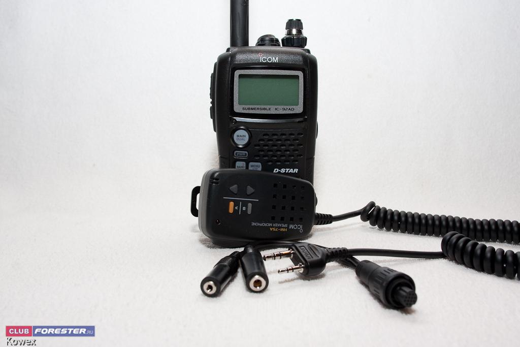

Теперь перейдём к «интересному», это разъёмы. Разъём питания в IC-92AD не изменился и приобрёл новую жесткую крышку для защиты от воды. А вот все остальные разъёмы напротив претерпели изменения и мне кажется в худшую сторону. На IC-E91 их всего 4 (питание, дата джек, микрофон джек и наушник джек под одной крышкой), а в IC-92AD их уже всего 2 (питание и единый разъём (12ти штырьковый) для дата, микрофон и наушник), вот этот разъём стал совсем не удобный, т.к. для того что бы подключить например наушник, нужно отдельно приобретать переходник с этого разъёма на джек, а он относительно не дешевый. Так же стало не возможным одновременное подключение шнура программирования и внешних колонок (наушника), или одно, или другое, т.к. шнур программирования имеет тот же свой 12ти штырьковый разъём. Это не удобно, потому что например я управлял станцией с компьютера и слушал через компьютер, что было нужно записывал, теперь в 92ой это не возможно.
