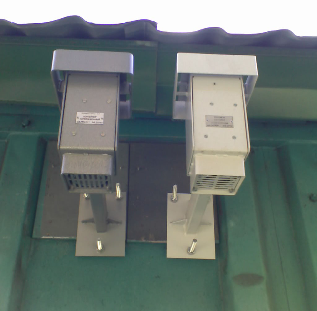

По пути на озеро, если идти вдоль ЖД стоит некий кунг:
На нем обнаружил два девайса, прикрепленных к кунгу на чисто символических кронштейнах:
На девайсе наисано: контейнер аспирационный
Еще поразила надпись 3кВ
Яндекс дал, что эти девайсы служат для очистки воздуха. Что то смутно верится, что они смогут очистить такой большой объем кунга. Тем более учитывая такое хлипкое крепление. По сути дела в нем должен быть воздуховод, причем солидного диаметра.
Господа железнодорожники, подскажите пожалуйста. что это за устройство.

Дата: 08 Июн 2011 01:33:15 · Поправил: GIBBON (08 Июн 2011 01:38:13) #
DEN ,полагаю, что "кунг" контейнер тут ни причем, а внутри самих контейнерчиков находятся лишь температурные датчики, соединенные с начинкою этого поста КТСМ.
Содержимое таких контейнеров вполне может запитываться и от 3, 6, 10, 27 кВ.
DEN
Offline5.6
с сен 2003
Родина-мать
Сообщений: 8126
Дата: 08 Июн 2011 07:26:57 #
GIBBON, спасибо.

DEN
http://www.radioscanner.ru/uploader/2011/in7.358.900.000_re_i.zip
Контейнер аспирационный pdf.
DEN
Offline5.6
с сен 2003
Родина-мать
Сообщений: 8126
Дата: 08 Июн 2011 18:24:34 #
TDK, благодарю! Наиподробнейшая информация.
