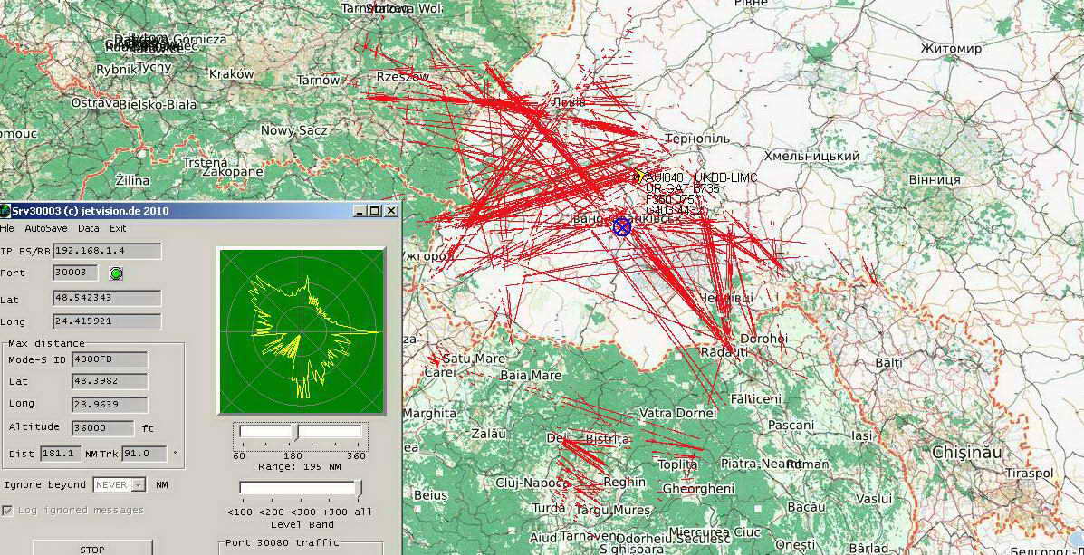

AlexUA
Offline2.6
с фев 2005
Ивано-Франковск (Украина) UKLI
Сообщений: 376
Дата: 12 Май 2011 20:57:50 · Поправил: AlexUA (12 Май 2011 21:15:21) #
Деревья не помеха для приема, а скорее всего новостройки :)
P.S. Из собственного наблюдения
DEN
Offline5.6
с сен 2003
Родина-мать
Сообщений: 8126
Дата: 12 Май 2011 21:38:59 #
дак он предусмотрен конструкцией, написано reflecteur
В этом случае проще использовать кусок стеклотекстолита без фольги. Так сказать чисто из-за конструктива, а для крепления ВЧ кабеля и разъема в месте их подключения можно предусмотреть пяточек из фольги.
В этом случае ДН будет близка к круговой
Новостройки под окнами существенно ухудшают, а порой и вообще закрывают радиогоризонт, но в моем случае антенна установленная на уровне деревьев работала очень хорошо, пока не полезли листья.
После прохождения дождя прием вообще ухудшался до такой степени, что складывалось впечатление, будто не коллинеар за бортом, а 20мм отрезок провода.
После того, как антенна была установлена на высоте более 30м все неприятности с дождем и листьями пропали.

AlexUA
Offline2.6
с фев 2005
Сообщений: 376
Дата: 12 Май 2011 23:42:55 · Поправил: AlexUA (13 Май 2011 00:06:13) #
DEN
в моем случае антенна установленная на уровне деревьев работала очень хорошо, пока не полезли листья. да в том то и дело, что листья полезли и особо дождь не помеха (субъективно, расстояния от антенны до "свистка" 2 метра). Я отталкивался из диаграммы "зеленого глаза"
P.S. Флуд Объясните как радар "NET2" умудряется перекрывать регион начиная от Варшавы и заканчивая территориальными водами Израиля :( ??? ------------- Ответ получил : NET2 is a SBS-1 network of about 60 radars around Europe
[u][/u]
С уваж.Александр
