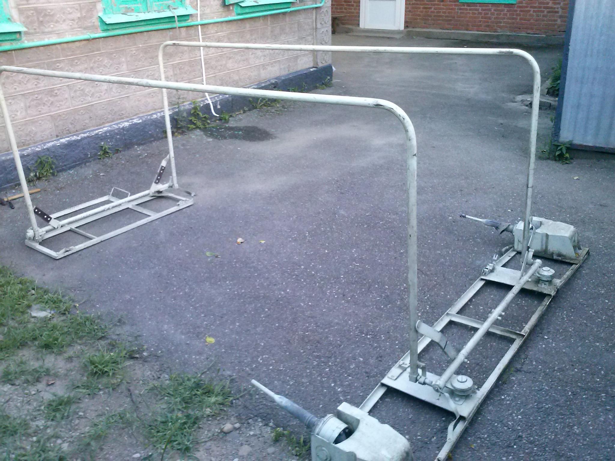

Подскажите. На рисунке одна дуга а на фото две...
Как они подключены и как узнать размер этих дуг?
1428
Offline3.6
с мая 2004
Сообщений: 6350
Дата: 05 Май 2016 09:23:23 #
Две дуги изготовлены из 50 мм стальных труб и покрыты толстым слоем меди.
Дуги расположены на квадрате, стоящем на изоляторах и включены параллельно.
Шарнирные соединения дуг с квадратом обходятся толстым медным и гибким шлейфом.
Размеры дуг соизмеримы с размером КУНГа.
На двух не_замкнутых профилях, стоящих на изоляторах.

ох, лучше бы в рисунках...
я думал дуги по отношению к нижней раме разбиты изолятором...

Чего рисовать?
Начала дуг соединены железкой.
Концы дуг соединены другой железкой.
Железки на изоляторах.

понял,
расстояние между рамок, их длина и высота...
подскажите пожалуйста

я хочу сотворить подобную конструкцию для стационарного пользования вот и пытаю вас вопросами

1.5 на 4. Между около 2.
Пустая затея. Легче из меди квадрат и петлю связи как на рис. от 13 марта.

Точно, конечно, не скажу, но, согласно масштабным измерениям по фотографии, размер рамок примерно: длина - ок. 260 см, высота - 80-90 см, расстояние между ними - ок. 160 см. Думаю, что изменение размеров +/- 10 см роли не сыграет.
