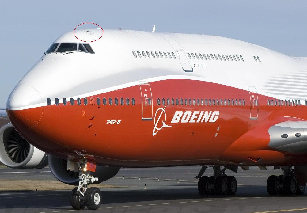

Вчера Boeing 747-8 Intercontinental совершил первый полёт. Его новые фото есть на airliners.net
Пару вопросов по этим фото.
Что за люк на крыши?
Что за парашют на руле направления?
DEN
Offline5.6
с сен 2003
Родина-мать
Сообщений: 8126
Дата: 21 Мар 2011 07:15:15 · Поправил: DEN (21 Мар 2011 07:20:41) #
люк аварийного покидания экипажа. За люком фал для спуска на землю спрятан.
это 100% не парашют.
Терзают смутные сомнения про КВ антенну, но она обычно в элементы киля спятана. Тут надо спецов из Боига спрашивать.

Дата: 21 Мар 2011 08:02:43 · Поправил: cemichael (21 Мар 2011 08:04:20) #
Так это же измерительная фиговина. На первом полете Дримлайнера такая же болталась.
http://cdn-www.airliners.net/aviation-photos/photos/3/5/2/1626253.jpg
Фотограф
Модератор раздела
Online6.3
с янв 2006
Чкаловский-Круг
Сообщений: 24991
Дата: 21 Мар 2011 08:05:35 #
cemichael
Датчик скорости в невозмущенном воздушном потоке .
