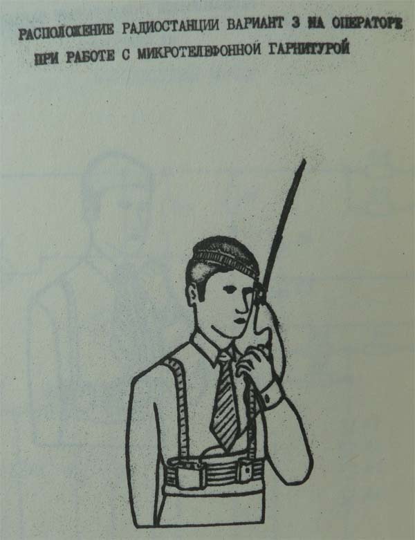

Насколько изменяться характеристики антенны на передачу в сравнении со стандартной ситуацией, когда она находиться на станции, которая в руке, в 10-15 см. от лица, если мы подключаем тангету, ставим станцию на подоконник и садимся в метре от нее?
Настолько же, как и на прием :)
Зависит от диапазона, но в целом ответ - сильно. Особенно этим болеют спиралки.

А сами то на прием не можете что ли эксперименты провести? Ведь сколько раз уже говорилось, что свойства антенн идентичны на прием и на передачу. Найдите несущую и крутите, вертите, обнимайте, облизывайте, засовывайте и т.д. Результат увидите сами на С-метре.
Чтобы минимизировать влияние тела на антенну, ее можно носить прямо на голове:
