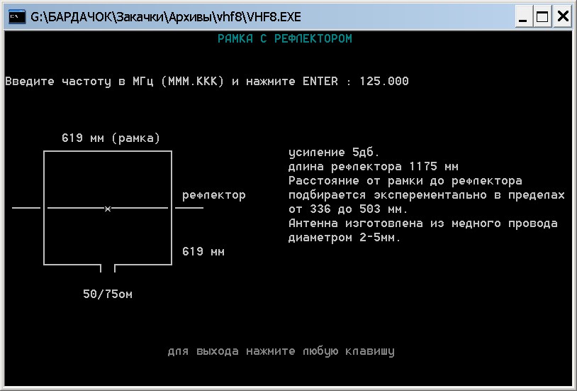

А вот такая вроде поменьше будет.
Или в домашних условиях не получится?
TDK
Да. Замечательная антенна. В своё время делал "Двойной квадрат" на СиБи диапазон по книге К.Ротхаммеля. У него отличное описание и рассчёт. Размеры будут немного больше, чем на 144-146 МГц.

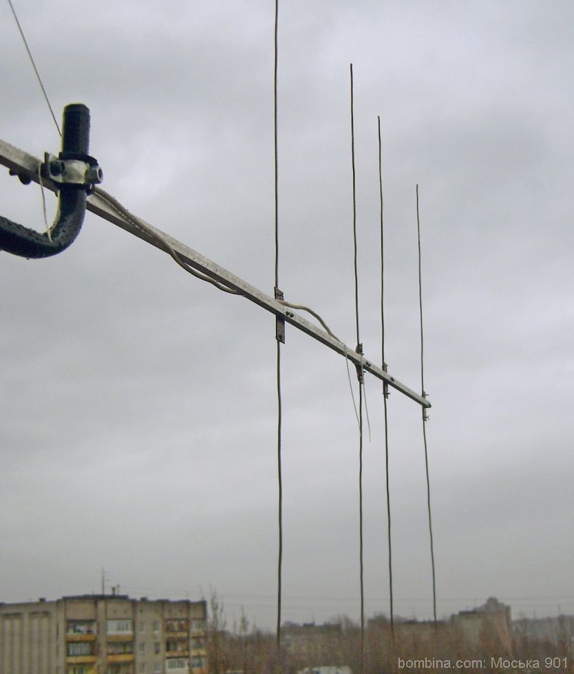

http://www.radioscanner.ru/uploader/2010/15__123_4el_4.4mm_a.maa
Алюминиевая проволока 16 квадратов (диаметр 4.4мм). Поляризация вертикальная.
На графике немного другая антена. У той, что я выложил, КСВ и усиление следующее:
120.300: КСВ - 1.78; Усил - 14.04 dBi; F/B - 15,7dB
123.300: КСВ - 1.3; Усил - 14.11 dBi; F/B - 21,09dB
127.350: КСВ - 1.1; Усил - 14.31 dBi; F/B - 17,75dB
Диаграммы идентичные. Просто, немного смещён резонанс от 125-126МГц к 123-м (для Вашего случая).
Направляете антену чётко на Туношну и дополнительно принимаете всех остальных.
Размеры элементов:
1. Расстояние - 0мм, длина - 1190мм (согнут по центру, наклон каждой половины - 20градусов).
2. Расстояние - 530мм, длина - 1110мм (активный элемент).
3. Расстояние - 850мм, длина - 1020мм.
4. Расстояние - 1350мм, длина - 925мм.

2 kindjak : Поставьте в ММАмане галочку "свободное пространство" и убедитесь, что усиление чуть больше 6 Dbd на частоте 126.5 мГц. Выпрямите рефлектор (сохранив длину), в вашем случае это ничего не дает. Тупо нажав оптимизацию, получите 7,5 Dbd. Обычная Яга, хорошая, но не более того антенна. Файлы грузить лень, потренируйтесь сами, это вам явно пойдет на пользу...
kindjak
с фев 2009
Сообщений: 38
Дата: 10 Сен 2010 18:19:03 · Поправил: kindjak (10 Сен 2010 18:29:12) #
На 126ти: Усиление 8.13 и F/B 19.2.
Если поставить галочку на "Реальная" (3м), получается 9.6 и 19.41.
Это по файлу, который на диаграмме. У этого да, на 126ти - 6.04 децибел.
Не только усиление влияет на хороший приём, но и усиление вперёд/назад (в данном случае, оно - 21Дб). В ненаправленную антену лезет всё подряд, со всех направлений. И если мы возьмём антену с круговой диаграммой, то потеряем усиление в разы.

Собрал вот такую http://www.radioscanner.ru/uploader/2011/120.3_4_el.maa
Параметр R в ММАNЕ кто-то выставляет как диаметр проводника, другие - как радиус. В help написано - R радиус в мм.
У меня провод алюминиевый 4 мм. Бум - алюминиевый профиль 15х15 мм. Все элементы изолированы от него.
TDK
Offline4.5
с ноя 2009
Ярославль
Сообщений: 874
Дата: 18 Апр 2011 11:03:36 · Поправил: TDK (18 Апр 2011 12:40:41) #
Не помогло :(
Вот на эту
из спиц 98 см - диспетчер 120.3 МГц на S2, без шумов, но громкость нужно делать на максимум, иначе ничего не разобрать. Борта зашкаливают, но как только они садятся - сравниваются с сигналом диспетчера. Как будто садятся за препятствие.
На новую антенну сигнал диспетчера на S5. Громко, но в шуме, разборчивости не добавилось ни капли.
http://www.radioscanner.ru/uploader/2011/120.3.mp3
(АТИС на 127.35 на неё не слышно совсем, теоретически, по MMANE, и не должно быть слышно)
Не пойму, в чём ошибка.
