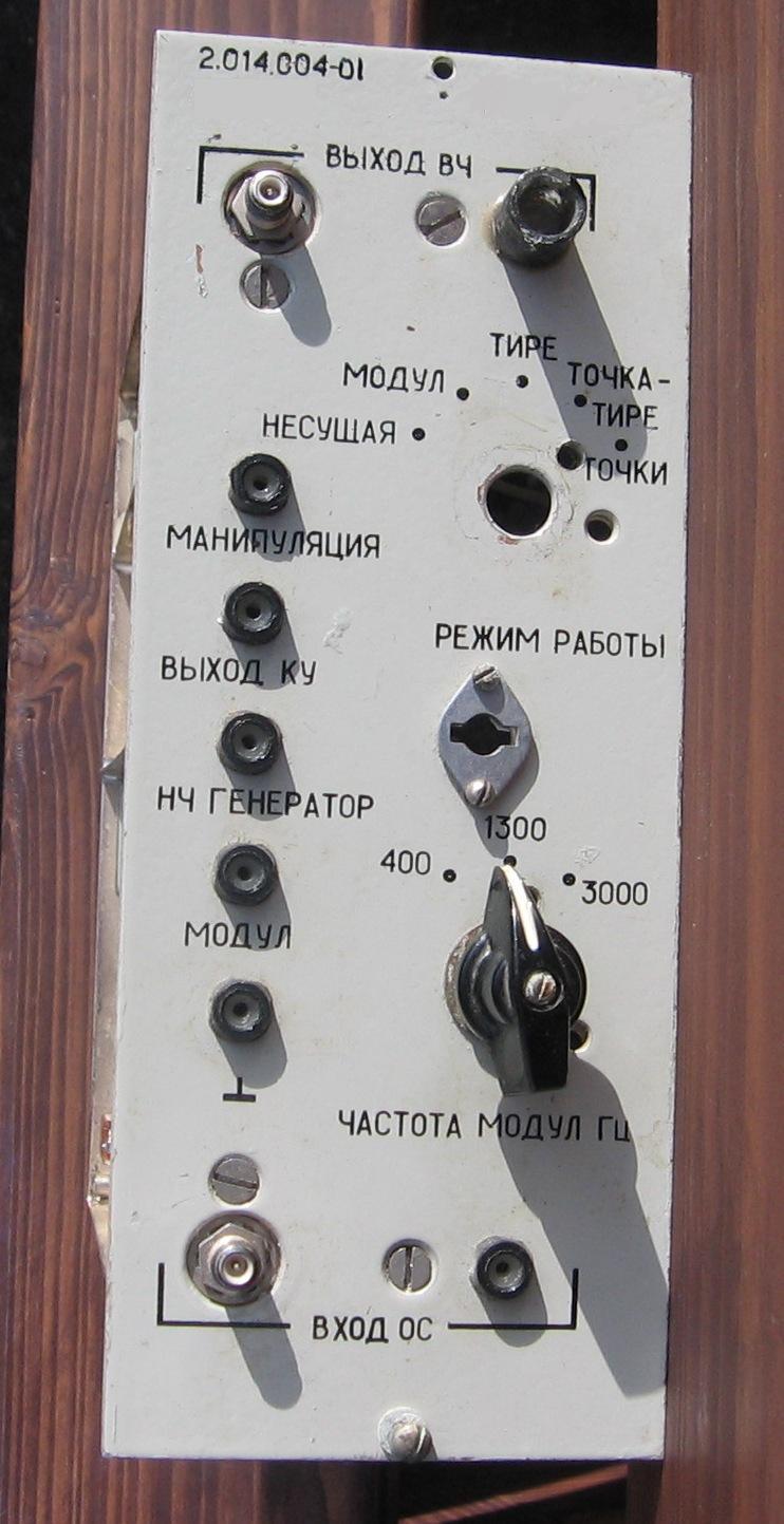

Здравствуйте!
Хотелось бы узнать назначение данной железяки.
При подаче +12В на разъеме "Выход ВЧ" появляется сигнал с частотой 75,0 МГц.
Поискал по таблице частот про 75,0 МГц - вроде как маркерный передатчик получается, но есть на этом блоке "Вход ОС". От него сигнал идет на германиевый диод, а с него на операционный усилитель. Для чего это может быть сделано?

Потроха сверху

Логика снизу

Разъём и кнопка "Нажать"

Ба....
Дык это маркерный радиомаяк . МРМ-...
Забыл уже циферки
Вернее один из блоков.
диод служит для детектирования ВЧ и активации сигнала "исправность". Типа моща есть, значит исправно.
В антенне нижний диполь- контрольный. При дедктировании тоже подается второй сигнал исправности.
Целостность ВЧ кабеля тоже контролируется логикой и это уже третя "исправность".

Судя по деталям 1979 год.

Дык на сколько помню у этого девайса очень высокая надежность. Всего один девайс сломался из нескольких за большой срок эксплуатации. Причем неисправность туфтовая была.

И еще вопрос. На фотке может плохо видно, но на плате стоят 18 прецизионных резисторов С2-13 (серые такие) точностью 0,1-0,2%. К чему там такая точность?

В свое время я тоже удивлялся зачем такие резисторы.
Ответ кроется вероятней всего в надежности и точности работы девайса.
Кстати в пеленгаторе АРП-75 точно такие же применяются. Один завод делает
Кстати включать на большую ант не рекомендую- будет ложное срабатывание сигнализации в кабине самолета о прохождении маяка
Заказчик дает требуемые ТТХ дивайса на выходе, а проектировщик уже из кожи вон лезет, чтобы удовлетворить требования заказчика. Видимо с другими допусками не удалось "влезть" в требуемые характеристики. Скорее всего это обусловлено широким диапазоном рабочих температур или стабильностью работы. Да и дивайс используется для обеспечения полетов, а не для любительской радиосвязи :)

Тогда можно предположить, что "логика" занимается формированием букв телеграфом, а на операционниках собран RC-генератор на 400-1300-3000Гц. Работа логики стабилизирована квацем на 5МГц.

Да, "логика" формирует модулирующий телеграфный сигнал требуемого вида (точка, точа-тире, тире), больше она ни для чего там не нужна.
