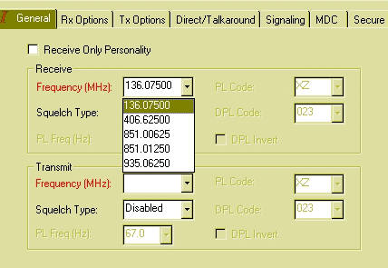

Vengant, таки успешно решил свой вопрос с установкой софта и последующим программированием, озвученный на предыдущей странице, путём установки Astro CPS 05.03.00 под Win. Cо старыми ДОСовскими версиями больше шаманить не стал... ещё раз спасибо, что откликнулись.
Назрел правда иной вопрос по скрину ниже. Как ввести необходимую частоту приёма-передачи для канала и что это за выпадающий список со странными частотами неподдающимися редактированию?
Вопрос разрешился сам собою - на скрине выше некий странный глюк софта, с причинами которого попробую разобраться позже. После считывания на другом PC (с тем же типом ОС), все цифры в окнах стали на свои места и та же софтина заработала как и положено.
