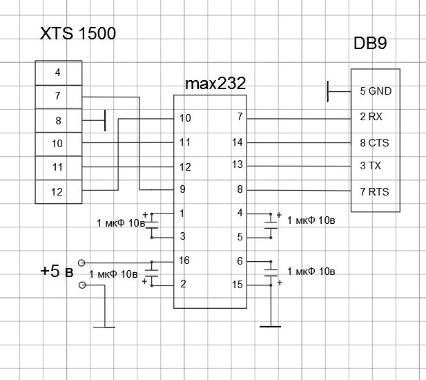

Начертил схему дата кабеля, мож пригодится кому.

Дата: 22 Май 2020 15:53:20 #
Номиналы правильно пропишите в схеме

Дата: 22 Май 2020 16:17:53 #
исправил
