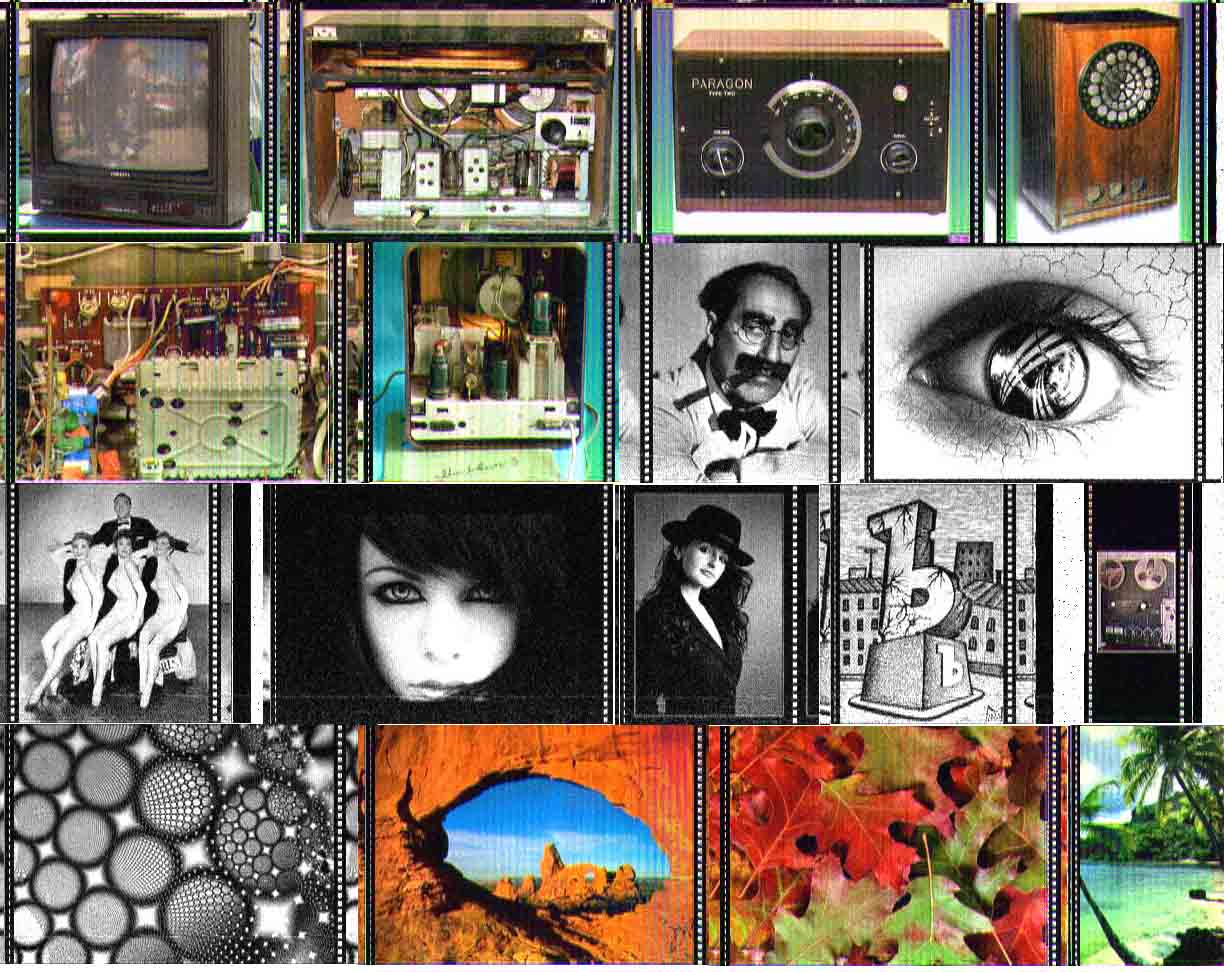

Здравствуйте!
Решил вынести в отдельную тему.
Программа для передачи изображений в эфире.
Имеется возможность передачи цветных изображений с видео камеры.
Если на компьютере нет устройства видеозахвата, кнопку "Video" можно не нажимать.
При передаче цветных изображений спектр "Monochrome Band" увеличивается а 3 раза.
Режим "6 KHz" использует дискретизацию звуковой карты 96 KHz. При максимальной скорости потока ширина спектра равна 17 KHz.
Никакого сжатия и шифрования сигнала нет. Система почти аналоговая. Никакой синхронизации нет, частоту можно сдвигать хоть в два раза - все равно все будет видно (в черно-белом варианте).
При желании форму можно растянуть на два экрана.
В общем, на самом деле эта программа - простой спектроанализатор. Старик Фурье был бы рад. :)
Приблизительно оценить качество передачи можно здесь:
Все картинки были переданы и приняты через UHF ретранслятор с полосой 2,5 KHz.
Никакой обработки изображений не производилось. Просто все собрано в фотошопе в два файла для примера.
При передаче в прямом канале качество будет значительно лучше.
С радостью приму Ваши комментарии и пожелания.

Добавлено меню "Auto Save All Frames". Все принятые фрагменты автоматически сохраняются в папку Frames.
Чтобы не писать пустые фрагменты, нужно правильно отрегулировать шумодав станции - до остановки спектра в паузах. Для высокого качества приема нужно использовать выход с дискриминатора (9600).
Настроены фильтры цветного изображения. Артефактов больше нет (почти). :)
Обновление до версии 005.
Здесь хорошо видно различие качества картинки, переданной через ретранслятор и оригинала (с линейного входа):
Скорость передачи 1 кадр / 20 сек (3 KHz Ч/Б). Полоса ретранслятора 2.5 KHz (оригинал справа).

А почему такой уровень выходного сигнала слабый? SSTV программа, и MixW тоже нормально раскачивает трансивер, а здесь двигаю ползунок на максимум, в трансивере даже VOX не срабатывает.
Programmist
с ноя 2008
Сообщений: 3826
Дата: 08 Окт 2010 23:26:20 · Поправил: Programmist (09 Окт 2010 00:42:43) #
sea
В обычном SSTV там не спектром кодируется
Здесь ни какой кодировки нет. Можно рассматривать программу, как демонстрацию возможностей БПФ (FFT). Прямое и обратное преобразование картинка-звук-картинка. Никаких других функций использовано не было.
proton_z
Уровень не слабый, просто такова структура сигнала, особенно при передаче текста. По-другому и быть не может. Общий уровень зависит от яркости. Попробуйте передать белое поле. При передаче текста VOX сработать не успеет.
