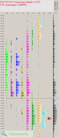

в качестве примера по приёмному покрытию можно посмотреть на резалты голландцев PI1THT, данные по приёму WSPR в широкой полосе они берут со своего знаменитого WEBSDR-a
Ошибся в позывном голландцев, правильно будет PI4THT, сорри.
График Band vs UTC за вчера. Мониторинг пришлось прервать в 16:00 UTC в связи с мощной грозой. Очень мощно отработали днём бэнды 25 и 28 MHz:
