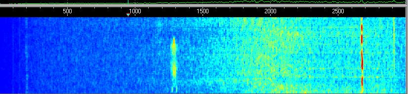

14070 - 3D2MP еле заметно на водопаде, активно вызывают европейские станции, но он по ходу их не слышит. 3D2MP de OK2SG tu for call MIKE RSQ 559 559 name Stan Stan один "докричался".
Грек дал ему 599, а я уже не декодирую сигнал
3D2MP de SV1NJW
Hi Mike,
UR : 599
Qth : Athens
Loc : KM17VX
BTU 3D2MP de SV1NJW pse kn
