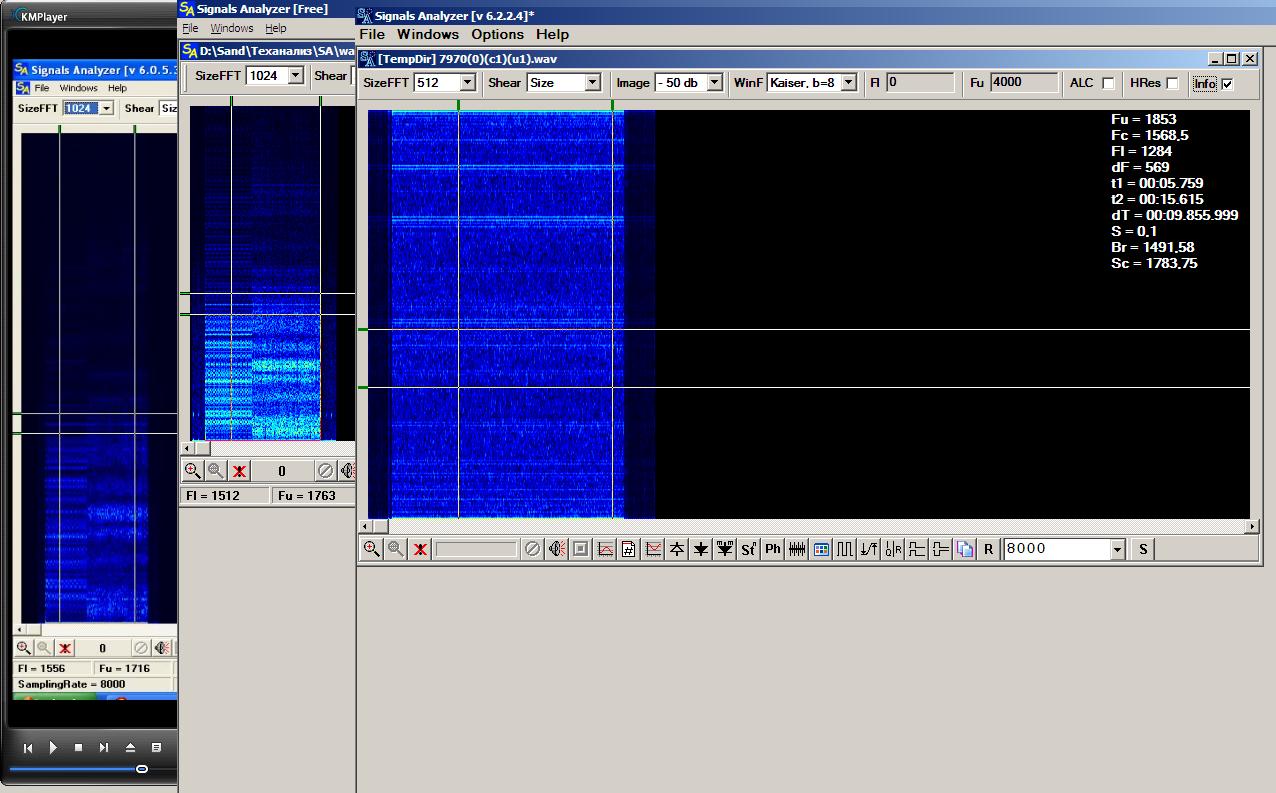

Интересно данное направление, но пока не получается элементарное, посмотреть цифру на 433,92.
Вопрос по сонограмме- если направо- это время, то по Y что у нас? Спектр? В пределах звуковой частоты?
В каком режиме на трансивере нужно записывать сигналы? AM?
Может кто поможет в личке немного разобраться- имею ввиду, хотя бы до 0 и 1 дойти в результате декодировки.
Спасибо

вопрос- по оси У в сонограмме что отображается? частота или амплитуда сигнала?
Можете подсказать другую тему, где можно задавать простые, но непонятные пока вопросы.

Свирепый Бамбр Прикольно, цитата из первой статьи, ссылка на которую приведена выше наглядным способом. То бишь в картинках.
V markers – вертикальные маркеры, выделяют область сигнала по времени.
H markers – горизонтальные маркеры выделяют область сигнала по частоте.
Там ж и картинка где изображены, V markers которые ездют по горизонтали, и H markers которые ездют по вертикали.
Угадайте с одного раза, в сонограмме что отображается и по какой оси? Описание программы SA: Общие положения, инсталляция, главное и рабочее окна.
На всяк случай, начала осей соответствуют общепринятым понятиям и расположены в левом нижнем углу. Направления осей так ж соответствуют общепринятым с инзу в верх, и с лева на право.
В сонограмме рисуется частота/время,
в волновой форме-амплитуда/время.
В SA по Х- время, по Y- частота. В других программах часто бывает наоборот. Например здесь: http://websdr.sc-nm.si/

Есть пара вопросов:
1. В чем разница SA_full до регистрации от SA_full после регистрации, если все функции приложения доступны и без ввода ключа?
2. Может я что-то пропустил или не дочитал, но в спектры сигналов отображаемых SA_full (без регистрации) отличается (менее наглядный) от спетра SA_free и спектров в AdobeAudition, вот пример:
3. При просмотре спектра после обработки амплитудным детектором в SA_full нет линии BR, а в SA_free она чётко выражена? точно так же как и показано в обучающем видео с данного сайта:

Вы сами наглядно ответили на свой вопрос...

Мда... Тогда хоть укажите в мануалах по регистрации, что незарегистрированная версия SA_full работает не верно =) А то получается, я проверяю сходятся ли результаты из SA с моими (полученными из других источников), чтобы решить стоит ли её покупать, а она выдает заведомо не верные данные. Если б не задал этот вопрос, то, наверное, просто удалил бы приложение.

Sand Прикольно, на что указывать-то надо? На написаное чёрным по белому, что де без регистрации юзать SA запрещено? :) Пелевать хотели на мануалы? Ну так и юзайте её с тем что есть. :) , наверное, просто удалил бы приложение. Так без ключа туда ей и дорога этой софтине. :-) Тем боле скачать её всегда можно запросто.

Sand Хе. Дык я как бы не при делах. :) Просто с самого начала с этой софтиной работаю. Дык и вроде где-то даже написано, что незарегенная версия всё считаетт не так как надо. Но читать мануалы у нас не любят, я сам читать их стал не сразу, а после неких попыток наскочить так сказать и врубится. Сколько вас таких я понятие не имею. :) Но лично мне так сразу было понятно, чего незарегенная кажет. :) Для знакомст с возможностями если правильно понимаю затею раззработчиков есть фрии. Фул только круче и лучше. :) Фри к стати давно забыл как и чего там.
