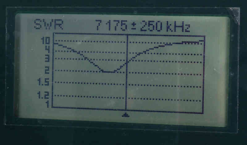

Подстроил полотно по минимуму КСВ, по анализатору получилось:
Если плохо видно, R=47.4, X=-3.3 Ом, C=6782 пФ
Вроде ничего больше не нужно?

ASH
Спасибо) Больше ничего не нужно. У меня такая картинка на анализаторе наблюдается при подключении емкости 430 пФ с основания антенны на "землю":
И вот такая, если компенсирующей емкости нет:
