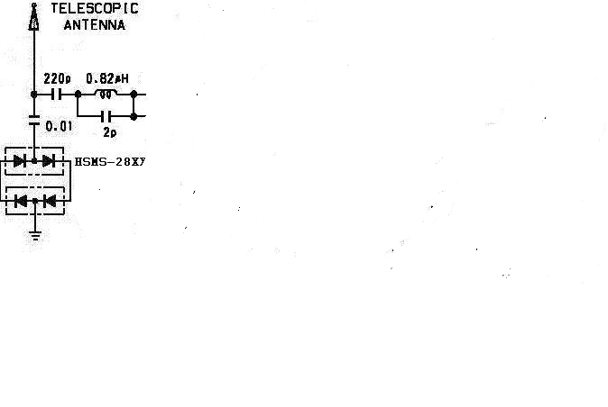

Ты не прав,Майкл, или что произошло на другом континенте 29 ноября 2013 года
(Возвращаясь к теме защитных диодов)
На днях заглянул в раздел "файлы" и обнаружил в группе Тексанов статью на английском языке. Разместил её участник dir111 ,без всяких комментариев и без указания источника. Статья называется "TECSUN PL-600-Electrostatic Discarge Repair". Опубликовал её 17 декабря 2013 года Michael Taniwha-NZ1MT. А на "Радиосканнере" появилась 15 июня 2014 года. Я попытался перевести её. Статья длинная и насыщена массой фотографий. Кого заинтересует,могут зайти в раздел "файлы" и прочитать в подлиннике. Я постараюсь пересказать вкратце.
Чужеземец пишет,что более двух лет приёмник был его прикроватным другом. С ним он засыпал и просыпался. И вот однажды,в одно чёрное утро, он обнаруживает отсутствие станций на КВ диапазоне. Тут он напрягает мышление и вспоминает,что чуть раньше подключал наружную антенну. Методом дедукции он предполагает,что виновата цепь защиты от статики и решает произвести вскрытие. После снятия крышки приёмника он видит ужасающую картину. Привожу его фото:
Как видно на фото: крякнул защитный диод D17. И ещё выясняется,что транзистор истокового повторителя тоже последовал за ним. Далее чужеземец плачется в жилетку,говорит,что китайские схемы не соответствуют действительности. Пишет,как ему удалось заказать транзистор,сколько времени ждал и сколько заплатил. А вот диодов наковырять ему удалось в старой "клаве" от компа. Далее он производит ремонт и тут его осеняет, что необходимо ещё добавить пару диодов прямо к телескопу. И ведь добавляет! Привожу ещё его одно фото:
Затем иностранец проверяет приёмник в работе и остаётся очень доволен. Начинает закрывать крышку и видит, что причиной гибели диода D17 мог стать винт крепления антенны. Пишет,что диоды были введены в схему в результате доработок китайцами на прежнюю плату и поэтому конструктив оказался таким по размещению элементов. Далее пишет,что если такая беда постигнет владельцев 600 и 660, то имея некоторое время и 4-6 долларов можно отремонтировать своими руками. Короче,приёмник стал как новый. Далее смотрим,что было и что стало. На основе его рассказа и фотографий составил фрагмент схемы до и после ремонта:
По той части схемы,которая была,видно,что диоды 17 и 18 и до этого защищали и телескоп и внешнюю антенну. После его доработки для внешней антенны ничего не изменилось,а вот для телескопа увеличилась ёмкость между последним и землёй за счёт ёмкости дополнительных диодов. А это равносильно уменьшению чувствительности. Вместо того,чтобы восстановить как было или поставить по два диода последовательно в каждую ветвь, иностранец решил сделать так и ещё рекомендует идти по его стопам. Ладно хоть китайцы что-то менять начали. Может скоро и напряжение уберут с антенны у 660.

lzurk14, недавно замерял емкость разных диодов при нулевом напряжении питания, У 2д503а =1,5пкФ, у 2д509 =2пкФ, а у "полосатых" =2,5...3,5пкФ.
Вот и выводы можно делать, что в результате можно получить более конкретные

Да это Вам ещё удачные по ёмкости диоды попались. TUL писал,что ему среди полосатых КД522 попадались и по 8-12пФ. Хотя в данных записано 2пФ. Поэтому я и призываю ставить по два диода в каждую ветвь. Как известно: при последовательном соединении двух ёмкостей общая ёмкость будет меньше наименьшей ёмкости. Поэтому,если даже нет возможности выбора или замера емкости диодов,то при последовательном включении общая ёмкость двух встречно-параллельных ветвей будет не больше,чем была при двух диодах. Так,например,LEONID_S в своей доработке использовал вообще диоды Шоттки,т.е. их подобранные пары. У каждой пары суммарная ёмкость около 0,6пФ. Выглядит это дело вот так:[imgs][/imgs]
Ну,а порог открытия диодов приподнимаем при этом, тем самым уменьшая вероятность их срабатывания как дополнительного смеситепя от мощных помех и сигналов.
AOR
Offline5.7
с окт 2003
Сообщений: 14543
Дата: 17 Окт 2014 17:29:32 · Поправил: AOR (17 Окт 2014 17:48:15) #
Да, согласен, статья иностранца "ни о чем" как и его подход к решению. К тому же нелепо заказывать несчастный транзистор для истокового повторителя, там обычный ширпотреб, можно легко подобрать по параметрам из имеющихся. Короче, сразу видно что IT-шник писал, слабо знакомый с радиотехникой.
Вариант замены на имеющих минимальную емкость диоды никто не оспаривает, а вот насчет "дополнительного смесителя", полагаю вы слишком затеоретизировали, потому что уровень входных сигналов, приводящий к явному появлению продуктов интермодуляции 3-го порядка на выходе приемника может легко оказаться меньше порога открытия диодов.
Будет ли защита от статики настолько же эффективна при последовательном включении, вполне возможно, если быстродействие установленных диодов не хуже, сама по себе такая схема имеет право на жизнь. Только вот вряд ли придется надеяться на увеличение ДД без доработки смесителя и увеличения амплитуды гетеродина, столь элементарным способом. Если бы улучшить этот параметр было так легко..

Дата: 17 Окт 2014 18:33:51 #

В приведённой выше схеме защита включена через ёмкость. Т.о. накоплении статики сначала должен пробиться кондер, а потом диоды откроются. Имхо, лучше не ставить кондер.

Насчёт кондёра. А в схеме ПЛ-600 их два получается. В схеме 909 тоже перед диодами кондёр один или два есть. Если считать от антенны. Мне кажется,что им не обязательно пробиваться. Ведь изменяющийся постоянный ток они пропускают. Важен момент подключения антенны или резкого изменения потенциала на ней. А в этот момент ток не будет постоянным. Он будет меняющимся и эти ёмкости просто обязаны пропустить его.Не помню кто,но писали, что этими кондёрами можно (вернее выбором их ёмкости) отсекать помеху ниже 100кГц. В моей доработке стоят сначала диоды защитные, а потом уже начинаются емкости.

Статика имеет уровень в несколько кВ. При переносе заряда на телескоп будет обязательный пробой кондера , только после этого пробьются диоды.

От статики пробьётся,конечно. Я имел ввиду сильные сигналы или большой уровень помехи. И я также сторонник того,чтобы диоды стояли прямо у антенного гнезда и ещё дополнительно с антенны на землю стоял резистор 100 кОм. Собственно я так и сделал на стр.42.

В принципе , если диоды стоят непосредственно без кондера, то резистор параллельно входу можно и не ставить, они плавно откроются , не дожидаясь пробоя кондера.
Если мы делаем защиту внешней активной антенны, то последовательно в входную цепь рекомендуется ставить резистор 100... Ом. При близких разрядах молнии резисто ограничит ток чере диоды. Грозоразрядник если он имеет небольшую емкость тоже не будет лишним.
Для приемника диодов достаточно.

Вот листая сервис-мануалы трансиверов которые хотел бы иметь в коллекции нашёл что в ICOM IC-756PRO вот так реализована диодная защита.
Но в ICOM IC-756PROII эти диоды уже в это место увы не стали ставить...
И в последующей разработке линейки IC-756PROIII я уже не вижу этих "защищающих" диодов...

Я в своем доперестроечном трансивере тоже не ставил диодов, хватало входного фильтра имеющего коротыш по постоянному току. После добавки УВЧ и его пробоя задумался об защите.
Если в последующей схеме после входных цепей стоят элементы с защитой от всего, то можно и не ставить диодные ограничители. К примеру BF 998 имеют от рождения защитные диоды по затворам.
В второй схеме ограничительная "лампочка" все же стоит.
Добавляю по диодам:
Чемпион пока КД514А =0,9пкФ
Распознанный, как 1N4148 ( одна широкая полоса, безкопусной , с материнки) =1пкФ
2Д503А =1,3пкФ
КД522 ( одна широкая и две узких полосы черного цвета) =3пкФ
диод ( одна широкая полоса и точка черного цвета) =3,2пкФ
КД521Ф (одна широкая и две узких полосы голубого цвета) =4,2пкФ
Да,а перед лампочкой ещё вот такая штука имеется:
Здесь она как R58 обозначена.
ats52
с авг 2005
Питер
Сообщений: 9573
Дата: 19 Окт 2014 22:38:39 #
lzurk14, R58 - типа варистор, а "лампочки" не видно. А вторым кружочком, похоже, диоды обведены
