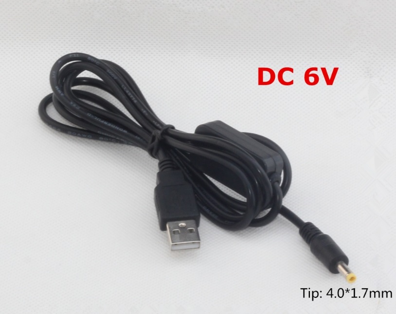

Некоторое время назад при очередном скачке напряжения на даче сдохла штатная зарядка для PL-660 , пошарив по ebay и ali , посмотрев цены на оригинальную новую , приобрел провод с преобразователем для подключения к любой 5В зарядке от мобильного , планшета и т.п. Работает на ура !
Ссылка
