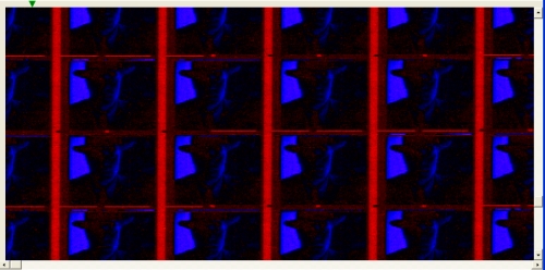

mikasa76
Здоровооооо!!!!! Но как?
Картинка получена с помощью SA_Full.
Порядок действий следующий:
1.Загружаем wav-файл как обычный звуковой файл.
2.Преобразуем I/Q в обычный формат кнопкой "I/Q to Real convertation"
3.Производим амплитудную демодуляцию кнопкой "Quadrature am detector"
4.Выбираем режим просмотра "Wave Form module". Получаем такую картинку:
5.Переходим в режим "VMW" и получаем такую картинку:

dmitry22
Как проверял?
так же как и cryptomaster
