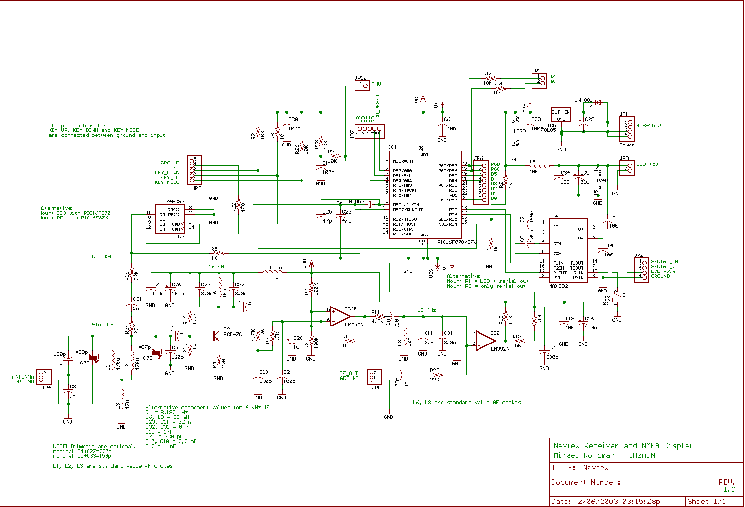

Предложите плиз простое схемное решение на реализацию портативного приёмника на ДВ с магнитной антенной и питанием от USB, что бы иметь возможность просматривать от 16 кГц и выше до 650 кГц в режиме АМ и SSB. Задача- иметь портативное устройство для приёма в RTTY и сопряжении этого приемника с компом по НЧ. Таким образом получить мобильный комплект для приема NAVTEX и радиолюбителей , магнитная антенна-приемник + комп с соотвествующей прогой. Кто как видит такое устройство?

На просторах инета попалась вот такая схема: http://www.mikrocontroller.net/attachment/91694/Navtex.pdf
Интересный аппаратик получился, компактный, предназначенный исключительно для приема Navtex. Единственный недостат ок, проблематично подцепить его к ноуту, т.к. RS232 предназначен под com порт, но в принципе и эта проблема вобщем-то решаема. Самое главное схема не сложная и может быть успешно повторена даже человеком не являющимся большим докой в конструировании.

RK3DIA
Эту схему можно не повторять полностью, а только до спикера и исключив сам цифровой декодер , подав сигнал с выхода УНЧ на вход звуковой карты.

Дата: 06 Дек 2010 15:36:09 #
Кстати вторая схема еще проще, без пикконтроллера там остается только УВЧ, отдельно собранный смеситель с частотой 500КГц от кварцевого генератора и получается 18 КГЦ с выходом на комп.
