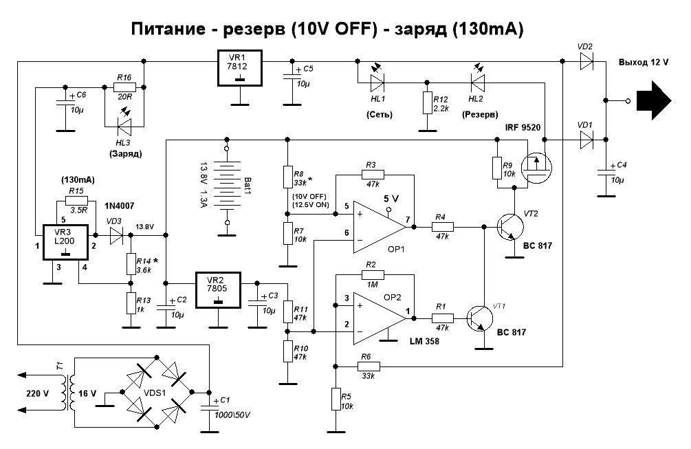

Обмен опытом. Бесперебойный источник питания. Работает супер, при переходе на аккумулятор провал около 1V, падение на транзисторе 0.3V (ток 1 Амп.), диоды простые. Заряд аккумулятора через стабилизатор тока (130mA) + стабилизатор напряжения 13.8V микросхема L200C - 2$.

А какую нагрузку держит?

Сейчас эта схема обеспечивает ток 300 мА. Во время настройки испытывал под нагрузкой приблизительно 2 А переход на резервный источник питания происходил также великолепно, как и при токе 300 мА. Но! В принципе, теоретически, ток ограничен только применяемыми деталями – полевик, диоды, стабилизатор 12В. На практике более 2 А не испытывал.

Можно значительно упростить. 2 ОУ в схеме явно лишние.

Ваши предложения! Было бы неплохо упростить схему. ОУ в схеме работают как компараторы с гистерезисом, для избегания всякого рода переходных процессов и повторного включения резервного источника питания после его отключения, когда его напряжение вновь нарастает после отключения нагрузки.

Готовой схемы нет, но вместо ОУ, полевика и VD1 можно поставить мощный оптрон. Управление им зависит от задачи.

Вообще то можно поставить оптрон подходящей мощности и возможно будет проще, но управлять то им все равно нужно. Эта схема «зарождалась» с двух транзисторов стабилитрона и нескольких сопротивлений в управлении ключом, потом пробовал применить логику Шмита, оказалось не проще окончательного варианта, который представлен здесь. Радиатор правда мешает…

Меня полностью устраивает примерно такая схема, пригодная когда отключения нечасты, и АКБ успевает зарядиться в промежутке между ними:
Резистор выбирается в зависимости от емкости и макс. тока заряда АКБ (от 5 Ом до 22 Ом). Перезаряд также исключается, хотя и заряд АКБ тут тоже не полный. Диод VD1 нужен в случае когда стабилизатор питания не любит подачи напряжения на свой выход. Оба диода - мощные Шоттки с мин. падением напряжения. Аккумулятор надо конечно подключать через предохранитель в "+" проводе.

Отличная схема если глубокий разряд аккумулятора исключить из задачи, который как говорят, приводит к его разрушению. (прямо на глазах :)
Это конечно шутка. Глубокий разряд не настолько вреден и в ряде случаев схема на двух диодах это быстро, дешево и.т.д.

полевик можно поменять, 0.3в что-то много при токе 1 А
